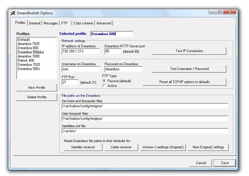

Hoe zet je de settingslijst erin ? Met dreamboxedit ?
En heb je de instellingen in dreamboxedit wel op enigma 1 staan ?
Zie afbeelding.
Met vriendelijke groet, paardengek
Door veel lezen en prutsen kom je er wel!
Nu weet ik wat ik niet goed heb gedaan.
Dacht dat ik enigma2 er op gezet had,dus niet het is enigma1.
Daardoor heb ik de verkeerde zenderlijst geupload naar mijn dm600(zenderlijst voor enima2)En met de veronderstelling dat
dit de goede lijst was heb ik de settings van dreameditor ook verkeerd ingesteld.
Ps Als dit het is heb ik een fout gemaak die ik de volgende keer niet meer maak. mensen bedankt voor jullie hulp en alvast een prettige jaarwisseling.
