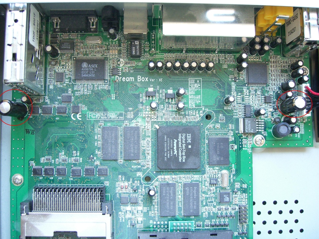

JBnl Geplaatst: 8 januari 2010 Delen Geplaatst: 8 januari 2010 nog meer elko's vervangen op het mainboard. groeten,JBnl Link naar reactie Delen op andere sites Meer opties om te delen...
Gast teusjuh Geplaatst: 8 januari 2010 Delen Geplaatst: 8 januari 2010 welke op het mainbord precies of weet je dat niet?? Link naar reactie Delen op andere sites Meer opties om te delen...

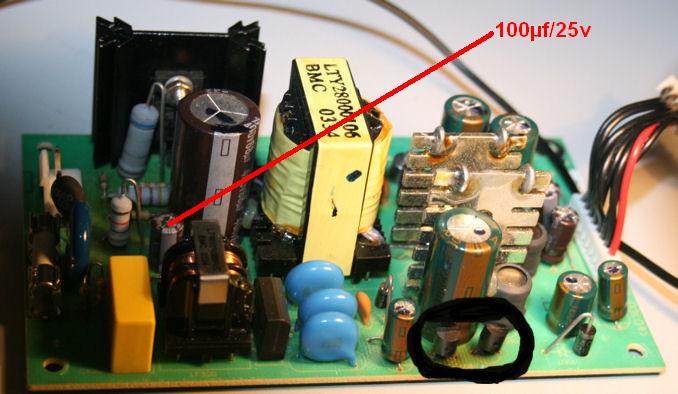

iemand Geplaatst: 8 januari 2010 Delen Geplaatst: 8 januari 2010 1 op voeding (100uF) en 2 op mainboard (2200uF). Mij is geen netwerkfix voor de 5620 bekend dus probeer het eerst zo maar eens. Klacht voeding is normailter; voeding tikt Klacht elco's op MB is mbt ontvangstgevoeligheid gr. Erik Link naar reactie Delen op andere sites Meer opties om te delen...
