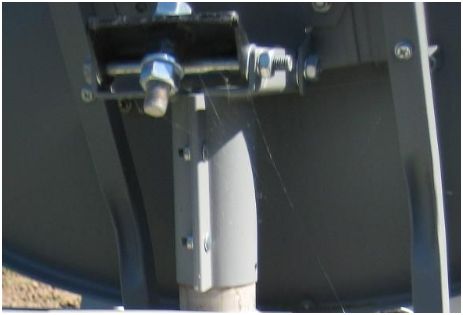

vGnp Geplaatst: 13 januari 2010 Delen Geplaatst: 13 januari 2010 Hier even een plaatje, waarop te zien is hoe de "klembus" om/op de bovenkant van de buis zit. vGnp VU+ Ultimo4K - FBC Cable - VU+ Ultimo4K - FBC Satellite Kathrein KEA 1000/W - Wavefield T90 Satlook Digital NIT Link naar reactie Delen op andere sites Meer opties om te delen...
mifi Geplaatst: 14 januari 2010 Delen Geplaatst: 14 januari 2010 Origineel bericht van: satkieker Ik lees in gebruiksaanwijzing van de Wavefrontier T90 dat deze tot 60 mm (6cm) gaat. Niet tot 6cm, maar 6cm. Zoals je in andere postings al ziet, schuift de schotelbevestiging over de top van de mast en moet dan worden vastgeklemd. Dat kan allen met masten van 6cm, want een mast met een kleinere diameter kan je niet vastgeklemd krijgen en een grotere maat past er niet in. m ---- Ach, ik blaat ook maar wat. Maar wel met plezier! Link naar reactie Delen op andere sites Meer opties om te delen...
