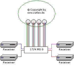

deze op stelling zou wel bij jou kunnen ,maar dan moed er wel
een kabel naar de derde ontvanger 1 x 17/4 Multiswitch
Quattrix 17/4
4 x Universele Quad LNB
