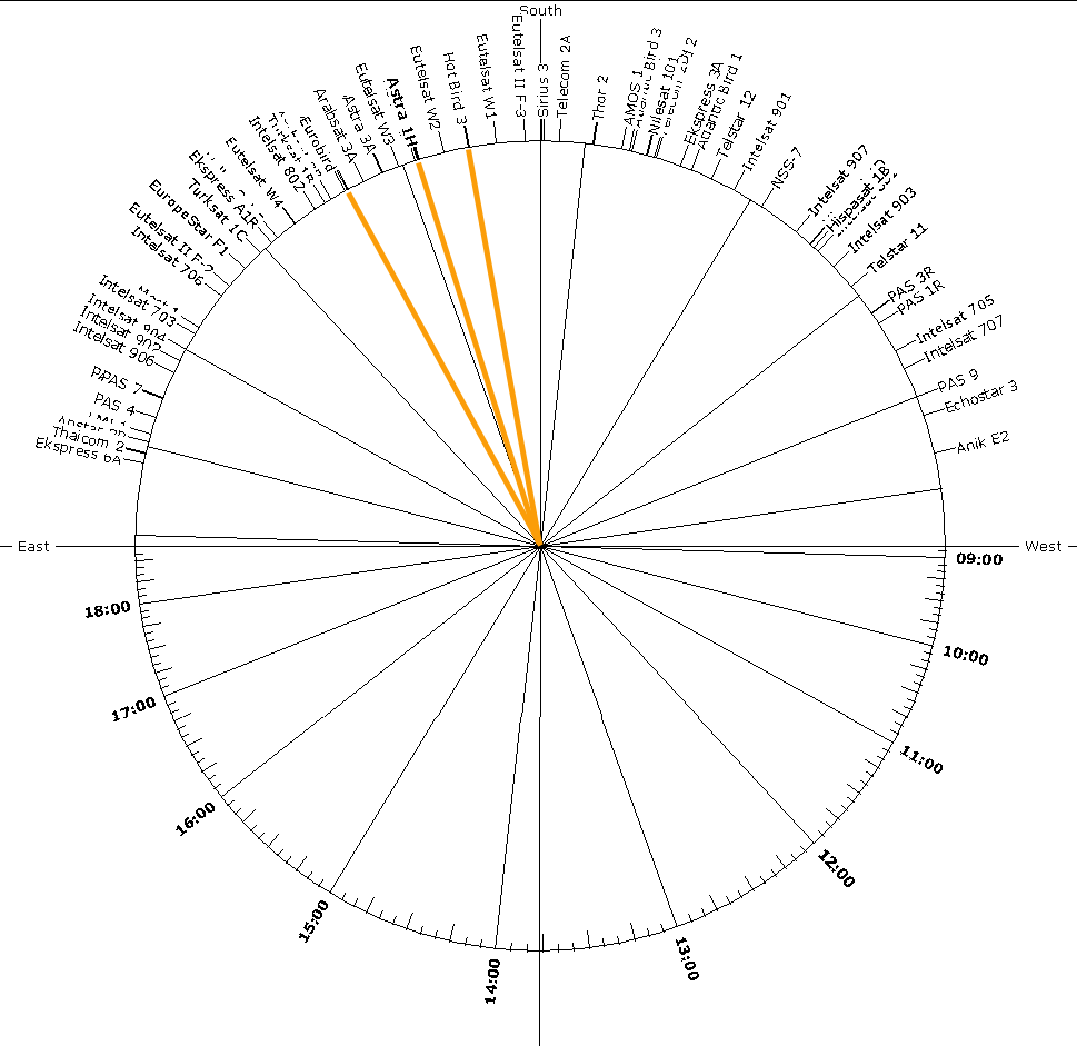

Na de ontvanger te laten zoeken naar zenders, hij vond 471 kanalen, 53 FTAtv en 19 FTAradio. Welke sateliet wist ik niet, dus even het zuiden zoeken. Volgens een site op het internet moet het zuiden daar zijn waar de zon staat om 12:52, (http://www.ikhebeenvraag.be/vraag/2698). Waaruit ik afleid dat ik op de Eutelsat gericht ben +-16° oost. Dan maar met z'n tweetjes andere satelieten zoeken, van zuid naar oost, centimetertje voor centimeter, maar ik vind slechts deze ene sateliet frown iemand een idee?

Nu is 16 oost en 19.2 oost zo'n klein verschil of je nu exact kan bepalen door de zon?? laugh

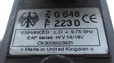

Voorlopig al een instellingsfout gevonden, de LNB LO waarde stond fout ingesteld, stond op 10.6Ghz en er zit een 9.75Ghz kop op, sinds ik deze waarde juist gezet heb is de hoge ontvangstwaarde van 4.5/5 weg naar 1/5 en ontvang ik 13 kanalen meer, nl. 484. Inclinatiehoek geverrifierd, 30°(inderdaad onduidelijk). Maar met de schotel zeer langzaam draaien van zuid naar oost komt er geen enkele sateliet met ook maar een kleine verhoging van de ontvangst.

ik heb een LNB met een LO waarde van 9,75Ghz, dan moet die toch op 9750 ingesteld worden, niet? Is een dergelijke LNB niet goed genoeg voor digitale ontvangst?
Symbol rate en fec instellingen heb ik nog niet gevonden en zitten er misschinen ook niet op (?).

de lnb die je gebruikt moet een Universal LNB zijn

Deze instellingen helpen me niet. Zou het mogelijk kunnen zijn dat mijn LNB een oude kop is voor analoge ontvangst?
Het merk is van PACE, ik kan nergens op het web info vinden.
Grtzz, M.
Ik denk dat elektronica op rook werkt, want toen de rook er uit was deed ie het niet meer!
ik heb ook even gezocht niks te vinden van dit type lnb
je kunt ook een anderre lnb proberen
dan moet je universeel single lnb hebben je hebt er al een voor €10
