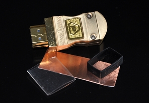

satencom Geplaatst: 28 maart 2010 Geplaatst: 28 maart 2010 dit lijkt mij geen flut steker hoor maar ja smaken verschillen soldeerbare HDMI connector19pins, zilver, vergulde aansluiting HDMI Stecker Pearl Gold als Montagestecker Volgens de wet van Bartjens moet het kunnen En met de vriendelijke groeten Hendrik En Is je Probleem opgelost? Help anderen door te vertellen hoe je dat hebt gedaan.
