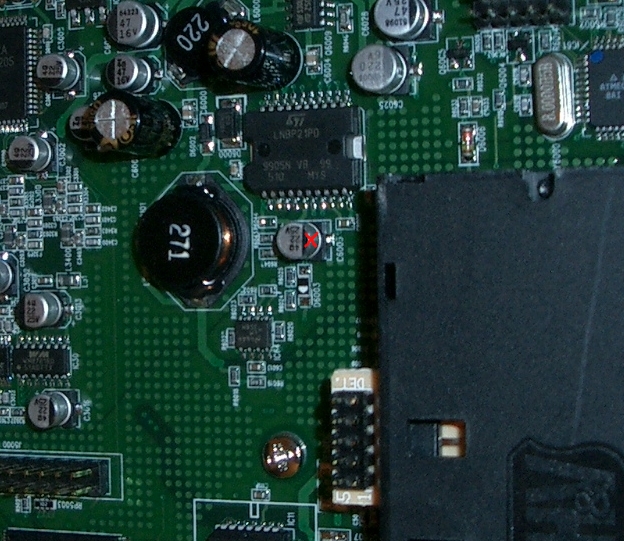

Ik heb met mijn 7020 een probleempje.
Deze vind nu nog maar 299 zenders op de astra sat.
Naar wat speurwerk vermoed ik dat er een elco defect is die zorgt voor schakeling naar de high band.
Ben zelf niet erg technisch en hoop dat er een medesatter is die mij wat tips instructies ? kan geven.

Dat heb je zeer waarschijnlijk wel goed !
De 22 uF (lees "micro farad" ) bij 25 volt en zit vlak bij de interne kaartlezer
even ronddraaien / stukdraaien
kapje eraf trekken
pinnen desolderen
nieuwe elco erop (mag een gewone zijn ipv smd)
werkspanning v/d elco is 25 volt
en let even op de polarisatie (min-aansluiting / zwart gemakeerd)
klusje van 10 minuten voor nog geen euro ;-))
