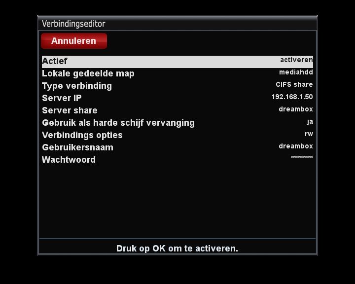

Tonskidutch Geplaatst: 17 maart 2010 Geplaatst: 17 maart 2010 media/hdd zou het moeten zijn in de afbeelding maar je kunt ook op media/net mounten ciao No Rhyme No Reason LTJ Xperience, Jackson Sloan
