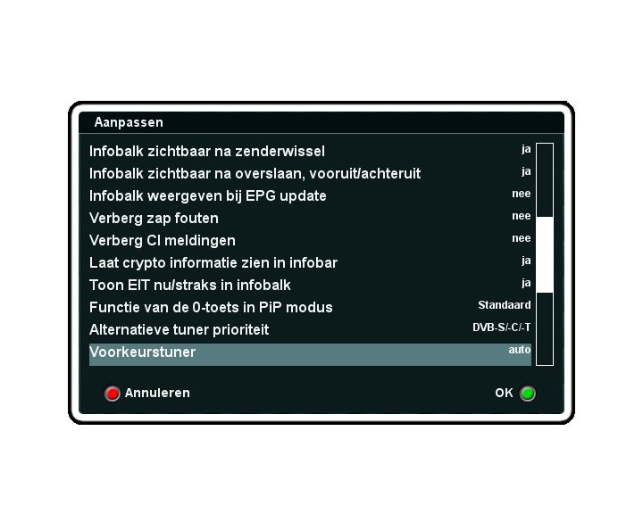

Gast Merkedesch Geplaatst: 4 april 2010 Geplaatst: 4 april 2010 Origineel bericht van: Satter Ik heb de twee tuners aangesloten alle lnb's ingevuld in de instellingen. Moet ik nu twee maal scannen (dus 2 tuners scannen) om te kunnen opnemen of is 1 maal genoeg. 1 tuner heeft 7 lnb's de andere maar vier, de eerste vier zijn wel exact de zelfde posities. astra 1, 2 en 3 + 1 west Ik heb ook 2 tuners aangesloten.. Tuner 1 = A1 - A2 - A3 - HB Tuner 2 = A1 - A3 Nu ben ik aan het opnemen op RTL7- A1(1 opname) waarom kan ik nu b.v niet naar een Hotbird of Astra2 zappen??? Ik zie het even niet??? Geeft die Tuner 1 prioriteit??? Moet ik anders Tuner 1 A1-A3 zetten (kabel omgooien) En kun je daarna niet meer wegzappen naar een andere configuratie?? Iemand de oplossing?? Gr.Merkedesch
sretlow Geplaatst: 24 mei 2010 Geplaatst: 24 mei 2010 @Merkedesch: En? De oplossing al gevonden? Ik heb iets soortgelijks: Tuner 1: A1, A2, A3 en HB Tuner 2: A1 Ik wil op A1 opnemen en op A3 kijken bv. ------------------------------------------------- *** VU+ DUO (500Gb HD) + DM600PVR (160Gb HD), 95 cm met 4 lnb's ***
Gast Sat-Scan Geplaatst: 25 mei 2010 Geplaatst: 25 mei 2010 Hey, Is er geen optie om een voorkeur tuner in te stellen of als auto... zal toch wel... Grtz,
Gast SatMann Geplaatst: 25 mei 2010 Geplaatst: 25 mei 2010 ja die is er. ga maar naar menu instellingen diversen en dan op geavanceerd zetten en verder kijken naar beneden.
Tonskidutch Geplaatst: 25 mei 2010 Geplaatst: 25 mei 2010 bij PLI bij VTI niet ciao No Rhyme No Reason LTJ Xperience, Jackson Sloan
ToniMacaroni Geplaatst: 25 mei 2010 Geplaatst: 25 mei 2010 OpenPli !!! Echt wel... Vu+ Duo2, 2× Solo2, Vu-Ultimo S/S + dualS2Triax Astra 1, 2, 3, HotbirdHarmony 300i,600, Touch
