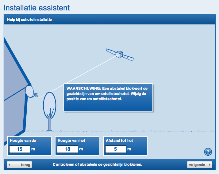

Gast snow77 Geplaatst: 25 maart 2010 Geplaatst: 25 maart 2010 Dank voor jullie antwoorden ! 3 NLB's dus op b.v. de Triax 78, hebben jullie nog een suggestie voor een goede combi ? Met dishpointer krijg ik de exacte hoek, handige site ! Al werkt de "line of sight " functie niet, of ik begrijp niet hoe ik de hoogte (handmatig) kan aangeven, ik heb niet het idee dat hij kan zien hoe hoog de bomen zijn (in real life; grofweg 5 a 6 meter afstand en 2, max. 3 meter hoger dan de geplande schotel.. Ik ben IT-er dus handig genoeg om de dreambox te tunen, ik heb begrepen dat dat de DM 500HD / 800HD een is wat; 1 snel zapt, met 3 NLB's de genoemde satellieten kan ontvangen. 2 betrouwbaar is 3 goede (HD) weergave 4 werkt met 60euro eenmalig CD card en dan ook HD ontvangt 5 te upgraden met andere cards en sat. ontvangsten. 6 optische uitgang zodat dolby wordt weergegeven over 5 speakers Of zit ik mis ? dank!

Tonskidutch Geplaatst: 25 maart 2010 Geplaatst: 25 maart 2010 6 bij 3 is zo ongeveer 35 graden dat gaat net niet lukken dus toch even de trappenhal omhoog en kijken of je op dak zonder teveel moeite kunt installeren. beugels en mast bevestigingen genoeg ciao Alright Alright GHOSTWOMAN

Gast Geplaatst: 25 maart 2010 Geplaatst: 25 maart 2010 Origineel bericht van: snow77 De zorgen maak ik echter over de bomen. Heb ik zeer veel last als ze in bloei staan ? Of zelfs nu al, nu ze alleen takken hebben (zie Foto uitzicht foto). Over de bebouwing hoef je je geen zorgen te maken. Hier hangt de schotel op 4 meter hoog, met tegenover het huis een ander rijtje huizen op 15 meter afstand en 10 meter hoog. Ik heb zelfs ´vrij zicht´ tussen 40 oost en 30 west. Van een kale boom zal je ook weinig last hebben en al zou dat zo zijn dan kan je de schotel altijd een stukje naar links of rechts verplaatsen. Anders wordt het bladerdek als de bomen in bloei staan. Hoeveel demping geeft vochtig blad? Vergelijk het met een verdwaald navigatiesysteem als je ergens onder veel bomen rijdt. Een nog grotere schotel (110 cm) kan dan je verlies nog wat compenseren, maar of dat voldoende is?
