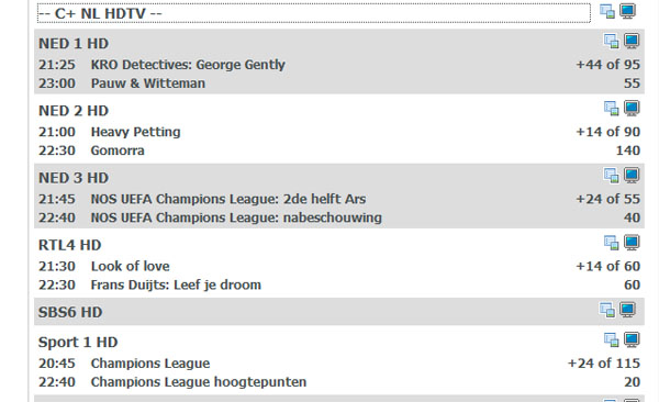

Gast Gman2oo6 Geplaatst: 31 maart 2010 Geplaatst: 31 maart 2010 dat moet dan haast wel ik heb Alubrush-HD erop en zo ziet het bij mij uit check toevoeging
