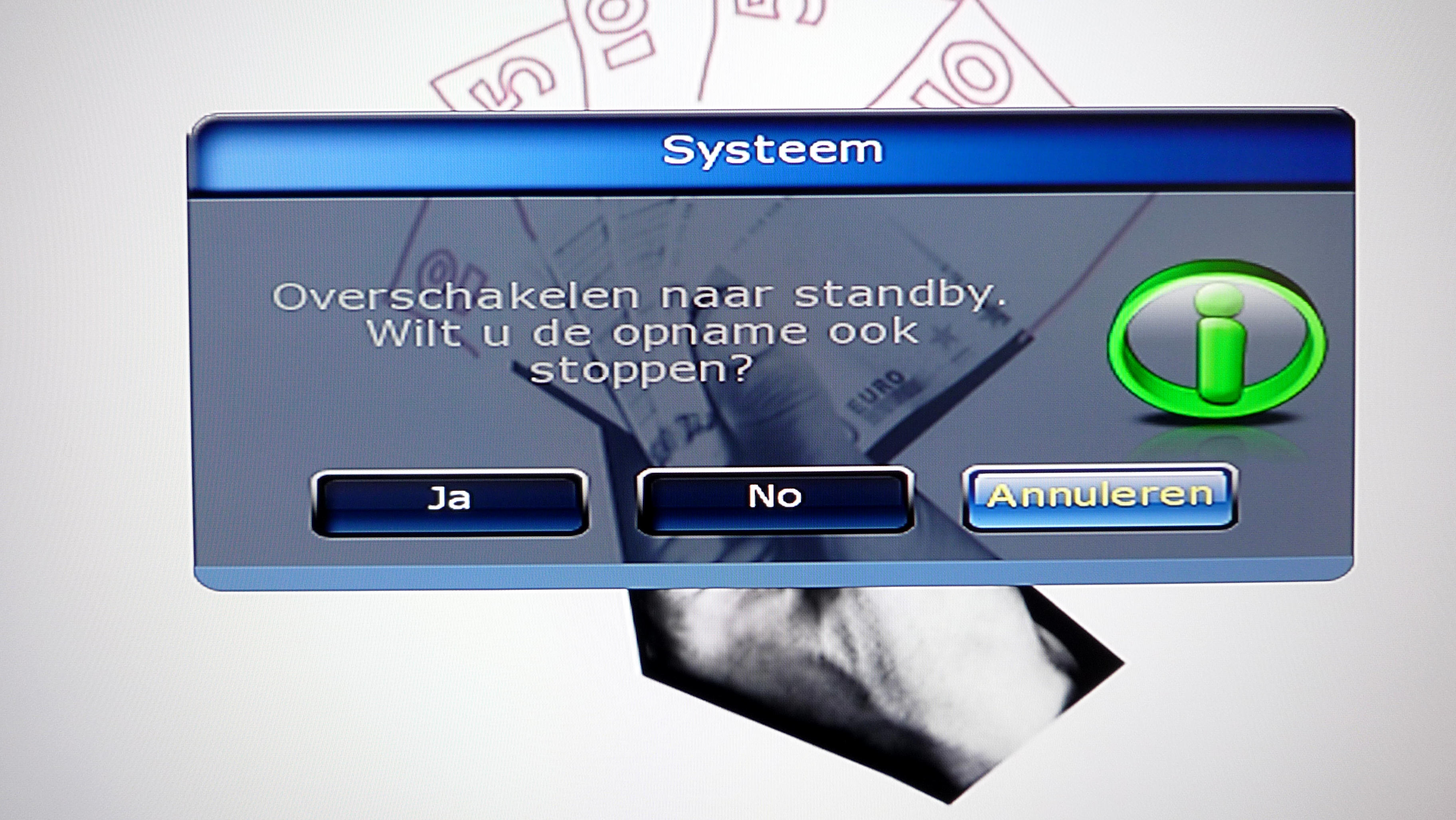

het is wel zo dat als ik de tv en rebox uit ga zetten tijdens dat er een opname loopt, het schermpje met de vraag komt waar je dan No op aanklikt en dan is-ie na de opname wel uit.

Origineel bericht van: David1980
Volgens mijn moet je het stop opname bericht op nee zetten, anders weet ik het ook even niet zo gauw.
Dit klopt helemaal, is ook al eens eerder hier aan de orde geweest.
Op het moment dat (terwijl er nog een opname loopt) je de Uit-knop van de AB indrukt, verschijnt er een pop-up met 3 knoppen (zie bijlage).
De middelste is de NO-knop en deze dien je te selecteren.
Zodra je dan op de OK-toets van de AB drukt gaat de ontvanger in de Stand-by maar de opname loopt verder.
Na verloop van de ingestelde eindtijd wordt de ontvanger uitgeschakeld.
Hiervoor is het wel noodzakelijk dat in het Menu bij Opname optie het veld 'Stop opname bericht' op AAN staat.
