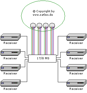

Deelnemers + 4 Sat-posities -> 1e variant: Quattro + 17/8 MS
Visio BigBisat
8 x ontvanger
(DiSEqC 1.0)
4 x Universele Quattro LNB
bv alps of Inverto
1 x 17/8 Multiswitch
Spaun SMS 17089 NF
Dat is waar ik de opstelling reeds had gevonden wink
