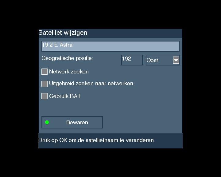

kapoentje Geplaatst: 16 april 2010 Geplaatst: 16 april 2010 Als je sneller wilt scannen is het mogelijk om nerwerk scan uittevinken. Je moet er dan wel voor zorgen dat je satelliet.xml uptodate is. Een scan op 23.5 oost duurt op mijn DM 7000 maar 2'15" minuten.

Obi Wan Geplaatst: 19 april 2010 Geplaatst: 19 april 2010 Bij de image Gemini bestaat er een plugin van de ismail demir die alleen de frequenties gebruikt van kingofsat waar ook daadwerkelijk kanalen op zitten en dus geen feeds. Zie hier en hier Ik gebruik het naar volle tevredenheid en de scans duren veel korter dan gebruikelijk. Wel network scan uitzetten dan. Xtrend ET9000 - OpenPLi 4.0Ontvangst: 7,13,19,23,28,42E
