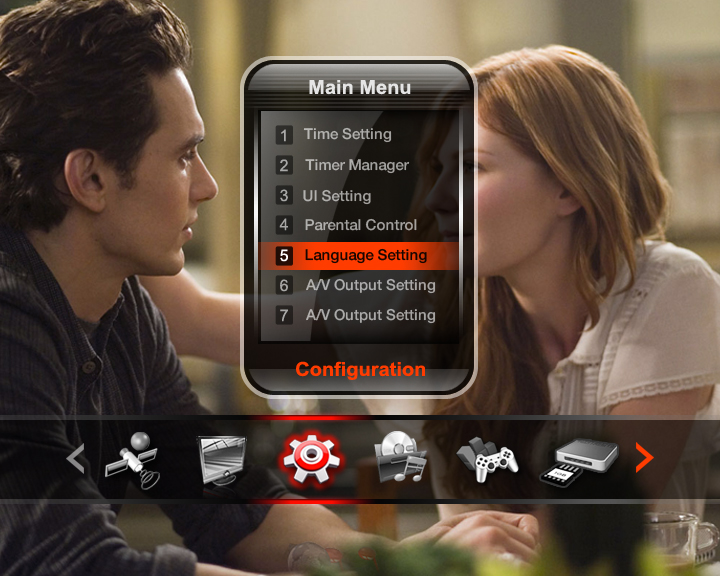

Mooier vind ik maar dat is persoonlijk zie bijgevoegde JPG.
Neem je de ATEVIO versie die is uiterlijk identiek aan de Rebox. Beide versies zijn gewoon in het Nederlands in te stellen.

Ik zag aan je screenshot dat je menu instellingen inderdaad ala Octagon zijn. Dank hiervoor.
