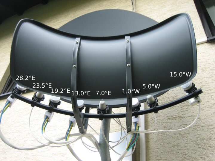

satencom Geplaatst: 22 april 2010 Geplaatst: 22 april 2010 je zou het zo ook kunnen doen Volgens de wet van Bartjens moet het kunnen En met de vriendelijke groeten Hendrik En Is je Probleem opgelost? Help anderen door te vertellen hoe je dat hebt gedaan.
alleyoop Geplaatst: 22 april 2010 Geplaatst: 22 april 2010 Zie ik zo slecht of heb je 4 LNB's die rechtstreeks worden aangesloten met 230Vac 3x2,5mm2
satencom Geplaatst: 23 april 2010 Geplaatst: 23 april 2010 Origineel bericht van: alleyoop Zie ik zo slecht of heb je 4 LNB's die rechtstreeks worden aangesloten met 230Vac 3x2,5mm2 ik denk dat je heel slecht ziet, zitten jou lnb,s ook aan gesloten 230 volt dan volgens mij is deze schotel net geplaatst hij is niet van mij dat ziet er heel anders uit ,maar dat maakt niet uit iedereen doet het op zijn eigen manier,deze antennekabel is gewoon te koop in de winkel Volgens de wet van Bartjens moet het kunnen En met de vriendelijke groeten Hendrik En Is je Probleem opgelost? Help anderen door te vertellen hoe je dat hebt gedaan.
