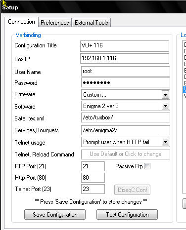

Kan nooit aan de settings leggen, wel aan de instellingen van Dreamset:
Probeer als bijgevoegd; wel je eigen IP adres erin en je moet wel langs je firewal hiermee kunnen.
