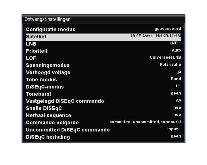

Je geeft niet alle details, welke hardware config, welke image etc.
Kijk eens naar de instellingen in bijgevoegd plaatje. Ook de volgorde committed, uncommitted, toneburst is belangrijk, net zoals de rest.

hoi, ik heb nabilo darkstar 2 als firmware, daarnaast gaat het om een dreambox 7020. voor wat de volgorde betreft heb ik in de lnb-instellingen wel de mogelijkheid om de commando's te wisselen dwz dat er ipv een rood een groen kruisje komt te staan. ik zie in jou foto dat er bij verhoogd voltage ja staat, bij mij staat deze op nee.
Je zou dus kunnen beginnen die op ja te zetten.
Zoals gezegd, volgorde committed, uncommitted en toneburst is van belang.
Uncommitted diseqc commando, input 1 voor lnb 1, input 2 voor lnb 2 etc.
