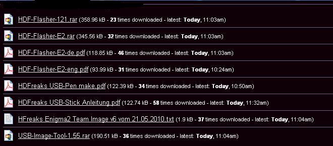

Zoek de volgende files incl. beschrijvingen (bijlage):
Jazeker.

@sathopper,
De bijlage die je laat zien waar vind ik die ?
