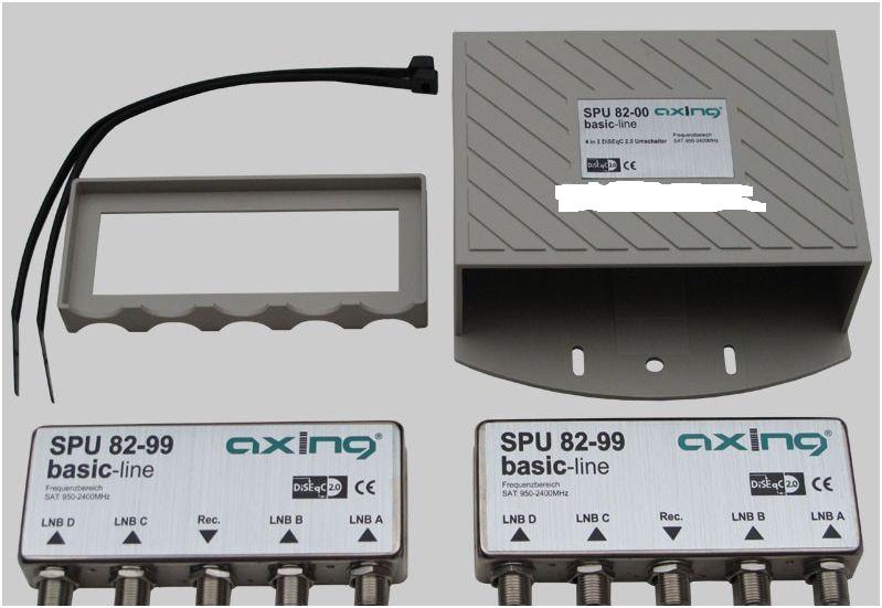

liberator1943 Geplaatst: 26 mei 2010 Geplaatst: 26 mei 2010 een 4/2 is als ik goed naar de afbeelding op een duitse site heb gekeken 2 x 4 lnb ingangen en 2 uitgangen naar receivers m.v.g. liberator1943 3xDSR 7141,32PFL5605H12,TRIAX 70cm DAP fibre glass voor astra 23,TRIAX 78 voor de astra 19+28+hotbird 13, 2xBaff diseqc 4/1, 3xSmart titanium, clone+
vGnp Geplaatst: 26 mei 2010 Geplaatst: 26 mei 2010 Ja, 4 ingangen. Maar wel voor gebruik met twin LNBs: 4/2 DiSEqC Schalter zur Verteilung von 2 Universal Twin LNB auf 2 Teilnehmer Oftewel: 2 x een 2/1 switch in 1 behuizing. vGnp VU+ Ultimo4K - FBC Cable - VU+ Ultimo4K - FBC Satellite Kathrein KEA 1000/W - Wavefield T90 Satlook Digital NIT
liberator1943 Geplaatst: 26 mei 2010 Geplaatst: 26 mei 2010 google hier maar eens op axing spu 82-00 afbeelding staat ook op eerder vermelde link m.v.g. liberator 3xDSR 7141,32PFL5605H12,TRIAX 70cm DAP fibre glass voor astra 23,TRIAX 78 voor de astra 19+28+hotbird 13, 2xBaff diseqc 4/1, 3xSmart titanium, clone+
vGnp Geplaatst: 26 mei 2010 Geplaatst: 26 mei 2010 In mijn wereld heet zo'n switch een 8/2. Oftewel 2 x een 4/1 in 1 behuizing. Het ding heet niet voor niets Axing spu 82-00 vGnp Edit: Dit is wat je ziet als je de onderdelen uit de 82-00 haalt: VU+ Ultimo4K - FBC Cable - VU+ Ultimo4K - FBC Satellite Kathrein KEA 1000/W - Wavefield T90 Satlook Digital NIT
liberator1943 Geplaatst: 26 mei 2010 Geplaatst: 26 mei 2010 je hebt helemaal gelijk ..echter is dat toch wel een bruikbare oplossing denk ik ? en de kwaliteit is als goed beoordeeld en de prijs valt ook wel mee. m.v.g. liberator1943 3xDSR 7141,32PFL5605H12,TRIAX 70cm DAP fibre glass voor astra 23,TRIAX 78 voor de astra 19+28+hotbird 13, 2xBaff diseqc 4/1, 3xSmart titanium, clone+
