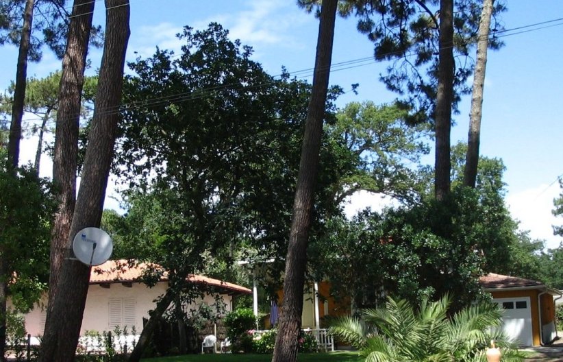

Grof kijken op de Gerdy methode op >>> Dit Draadje <<< en anders exact via Dishpointer
Met de laatste kan je virtueel je schotel verplaatsen om te zien waar het wel kan.
Anders volgens de bijlage monteren, als de buren het goed vinden.
