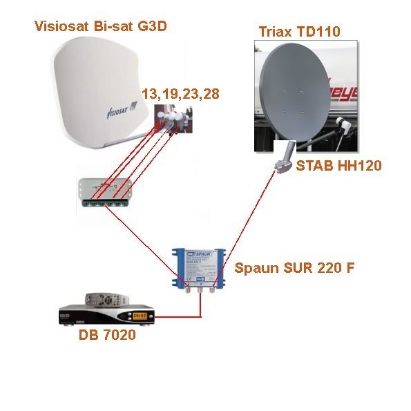

Ik heb een plaatje gevonden hier op s4all die het bijna hetzelfde is is als mijn opstelling.
Je moet er bij de vaste schotel alleen nog een lnb bij denken.
En de vraag is dan, kan ik de 4/1 switch vervangen voor een 8/1, en nog belangrijk werkt het dan?
