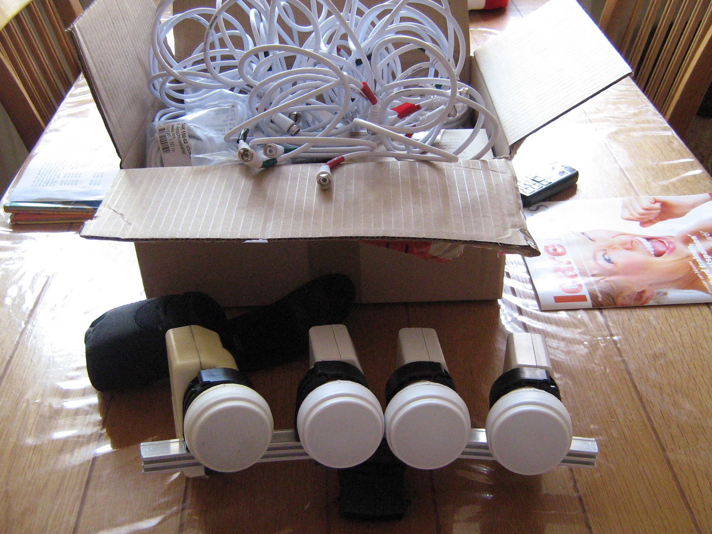

Gerard 76 Geplaatst: 25 juni 2010 Auteur Geplaatst: 25 juni 2010 Zo,heb vandaag wat voorbereidende klusjes gedaan. Kabels gemerkt,beugel + LNB's aan mekaar, en alvast wat gaatjes geboord waar de switches komen te hangen (in de schuur). Heb 3 nieuwe Smart Quads genomen omdat ik er daarvan nog één had liggen. Mocht het tussen Astra1 en 3 niet goed gaan qua ruimte, de houders zitten namelijk 8à9 mm van elkaar af, dan verwissel ik één van de Smarts wel voor een smalle Alps.

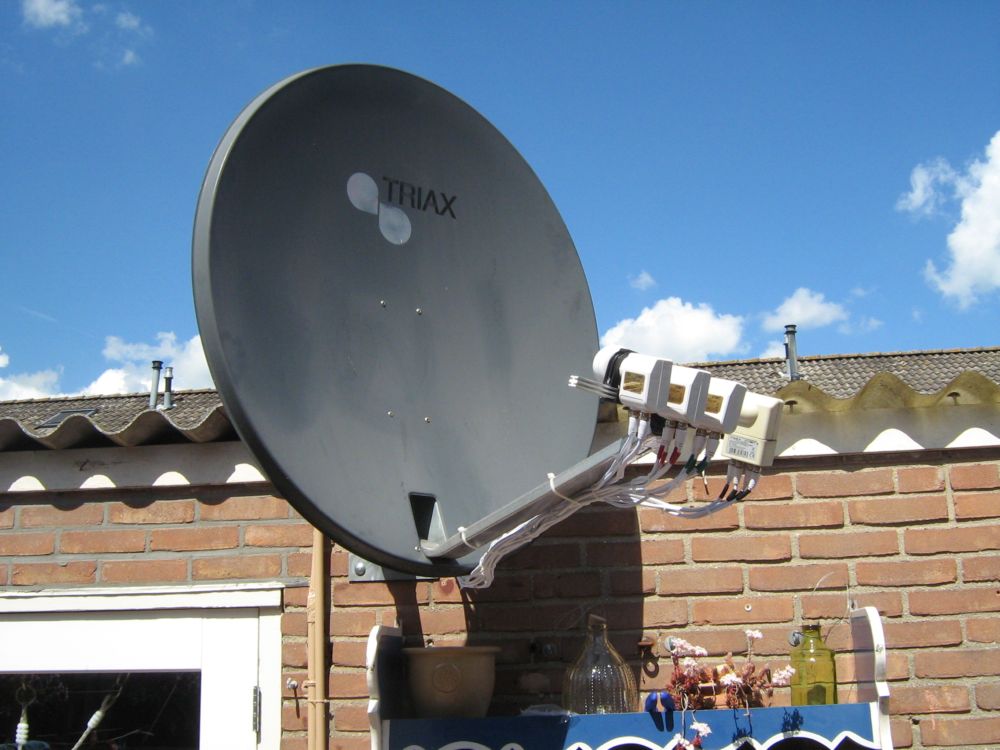

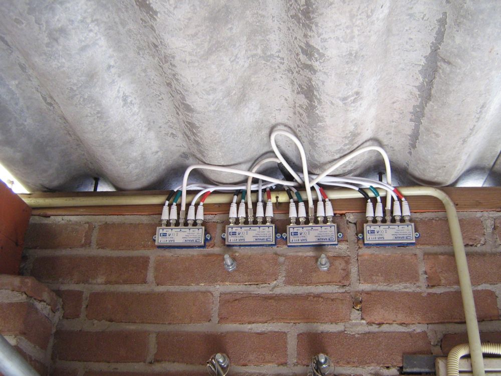

Gerard 76 Geplaatst: 6 juli 2010 Auteur Geplaatst: 6 juli 2010 Gerard, Ik hoop dat het je lukt, waarom zal ik je uitleggen. Ik heb in het verleden zeker 40 Triax-88 met Multiblock en 4 LNB`s geplaatst, werkte in het verleden altijd fantastisch, maar enkele weken terug hier vreemde ervaringen mee gehad. Om een lang verhaal kort te maken: Ik heb 3 Triax-88 schotels getest met de originele Multiblock van Triax, het lukt mij niet meer Astra 1,2 en 3 en HB goed te krijgen. Origineel bericht van: Henksat Hierover contact gehad met Triax en Hirschman, die gaven als antwoord dat deze configuratie niet optimaal kan werken, terwijl dit in het verleden bij mij altijd wel gewerkt heeft. Volgens mij is er iets veranderd aan de Triax-88 óf aan de Multiblock, hier kon Hirschman geen antwoord op geven. Origineel bericht van: Henksat Origineel bericht van: Gerard 76 Die triax hangt er al 7 jaar... De beugel is nieuw,we zullen wel zien... Hmm, interessant om uit te sluiten waar een evt. wijziging in zit. Toevallig vandaag opnieuw gebeld door Hirschman, ze gaan het bij Triax toch onderzoeken wat er verandert is. De zaak hangt nu. Nog een beetje finetunen en fatsoeneren...
