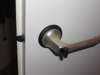

Ik heb deze deurkrukken in huis. Hoe moeten deze er uit? Ik heb namelijk een met slot en een zonder. Deze wil ik wissellen.

Zet net mijn niet onoverbodige leesbril op, maar zie ik daar niet gewoon een schroef zitten aan de bovenkant ?
Nee, dat is geen schroef, dat is een opgedrukte logo. Er staat ook alleen dat op, ik weet dus niet, wie de fabrikant is, ken deze logo niet...

Probeer eens of je die zwarte ring kan los draaien.
Ja die kan er af, maar dat is tot nu toe ook alles... ook daar onder geen schroef te zien...

Het enigste wat ik me dan nog zou kunnen bedenken is om dat "draaiknopje" los te draaien in tegengestelde richting ofzo. Wellicht zit daar iets onder.

wat Kimble zegt, misschien kan je het "zwarte draaiknopje" los maken en misschien zit er daar een schroef je achter.......

Als het niet het zwarte knopje is kan het zijn dat de klinken op een bus met schroefdraad zitten.
Probeer de ene klink naar boven te duwen en de andere naar beneden.

hoe is de andere kant een knop? een klink er al echt wel ergen een schroef zitte dan wel aan dezede van het slot waar de lip is of zelf in deze lip zie er iets wat lijkt op een gat dus mss wel voor een schroef

Bijna goed.
Ik liet het natuurlijk niet los en bleef zoeken.
In het lipje zit een vierkante gat. Daar een vierkante pen in gestoken, en het lipje naar binnen geduwd en daar 90 graden omgedraaid. (Kon ook 180 graden, dan word links weer rechts...)
Toen schoot het lipje er uit en bleef de verzonken hoes achter.
Deze met een hele grote platte schroevendraaier (1cm breed) er uit gedraaid. Dan valt de hele kruk, beide kanten in een stuk er uit...

en zie dat dan nog maar eens terug te zetten (^_^)
Wel een nette klink moet ik toegeven ipv die rommel met of een pennetje er van bovenaf in of zo'n inbusschroefje aan 1 kant van de klink.
Maar zoals mijn voorganger zei, suc6 met het in elkaar zetten eek
