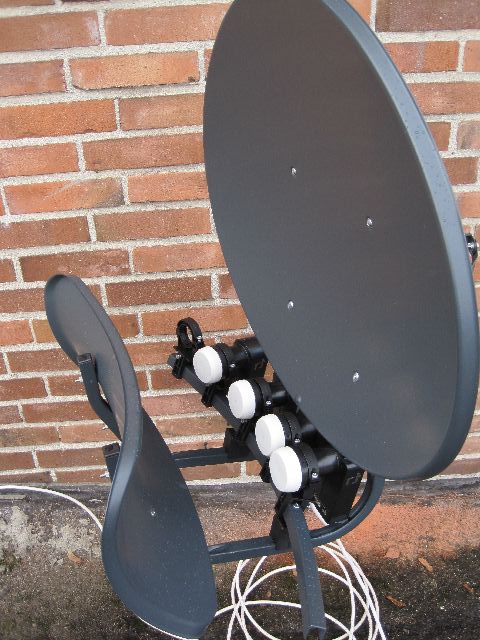

Zelf net en maand geleden een T55 opgehangen. Polarmount was door mij niet te gebruiken vanwege de plaats waar ie moest komen en ik moest dus ook iets met een andere bevestiging. Ik heb hem nu aan de gevel en hij kijkt net over de dakgoot en dus over mijn eigen dak heen.
Gebruikt: gevelbevestiging en een antennebuis 42 mm diameter 1,5 meter lang die ik vond bij www.***geen-reclame***.nl. Kosten 15 EURO meen ik.
Past perfect met de wavefrontier.

Had ik ook met de Inverto Multiconnects die ik gebruik. De achterkant komt dan tegen een van die dragers voor de sub-reflector aan.
Ik heb het zo opgelost door astra 1 op de wavefrontier niet op 0 te zetten op de schaal van de wavefrontier (niet in het midden dus), maar iets naar links, in mijn geval op 2.
Ik ben daaraan gekomen door een combinatie te maken met de excell spreadsheet van Holles op basis van de gewenste satelieten en heb vervolgens de elevatie azimuth en skew exact overgenomen van het spreadsheet. Die spreadsheet geeft ook precies de posities van je LNB's op de wavefrontier aan.
Als input voor het spreadsheet heb je de lengte en breedtegraad nodig van de plaats van de schotel. Is eenvoudig met een TomTom GPS-navigatie vast te stellen (en met de dishpointer site op internet ook te vinden). Dan met kompas erbij een beetje draaien.
Daarna had ik direct beeld op alle satelieten (in mijn geval astra 1, 2, 3 en hotbird) en ben van daaraf gaan finetunen per sateliet te beginnen met astra 1.

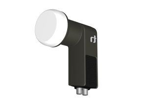

dit zijn lnb's die aan de boven kant vlak zijn ,er zullen inderdaad nog meer lnb's die dit model hebben
maar deze moeten passen
Doorsnee kop dikste stuk voorzijde:
Inverto Black premium Twin 58mm
Inverto Silvertech Twin 58mm
Inverto Red Extend Twin 58mm
Inverto single LNB 48mm

Ik heb even door de webshop gebladerd en kom de twins die je noemt niet tegen. Enig idee of de black ultra veel afwijkt van de black premium twin ? Die is namelijk wel verkrijgbaar.
Als ie aan de bovenkant vlak is is het probleem bij de hotbird positie opgelost. Bij de Astra1 positie is het ook nog van belang dat ie niet te diep is, anders zit ie achter tegen de beugel. Eventueel op te lossen door alles een beetje op te schuiven zoals hierboven ook al aangegeven is. Maar in mijn geval komen er nog twee lnb's bij (Thor en Sirius).
als hij er zo uit ziet dan past hij wel en de Inverto Silvertech Twin is ook het zelfde
aan boven kant vlak
