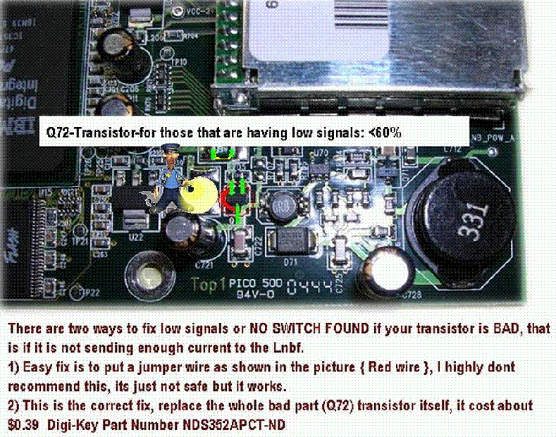

kan ook zonder Q72
kwestie van een draadbrug.
zie rood draadje in de foto.
Er staat dat dit niet veilig is, maar da's onzin.
Met Q72 wordt bepaald of er wel of geen LNB-spanning moet zijn.
Dat heeft toch iedere LNB nodig ;-)
De 500 was al gevoelig voor onder spanning afnemen v/d coax, dus moest ie daarvoor eigenlijk spanningsloos.
Tja van dat probleem ben je dan dmv dit draadje ook af ;-))
gr. Erik
kan je wel aan een helpen geef me je adress maar via PM
dan stuur ik er wel een op
die door verbinding zou ik niet constant maken even voor te testen geen probleem
maar als je hem constant doorvebind en je krijgt sluiting in je lnb of kabel dan gaat er meer om zeep dan alleen q72
de schakeling is niet voor niets zo gemaakt dat bij sluiting
in de coax of lnb q72 stuk gaat of zouden ze bij dream zo dom zijn ?
gr metropar

Origineel bericht van: metropar
gr metropar
Ik denk dat je de zekering bedoeld, die stuk zal gaan. q72 gaat om andere redenen defect als ik zo het schema zie.
maak maar eens sluiting met je coax zal je zo zien wat er stuk gaat geen zekering maar wel q72
gr metropar

Allen bedankt voor jullie reacties.
Q72 is idd defect en de truck met de FET had ik al toegepast waaruit ik voor 100% opmaakte dat deze FET defect is.
Metropar ik hem je een PM gestuurd!!!
gr metropar
Zag wel idd wel die diode richting LNB gaan, maar niet het spoelletje die die fet dan omkieperd bij sluiting blush
Denk dat ik mijn DB maar eens openschroef en er een flink gat in boor voor een zekeringhouder whistle
het schema van de 500 dat op internet rond slingert is ook niet van dream multimedia en ook niet compleet
is ooit eens door iemand zelf in elkaar gestoken vergelijk je 500 maar eens met het schema dan mis je nogal een en ander
gr metropar
