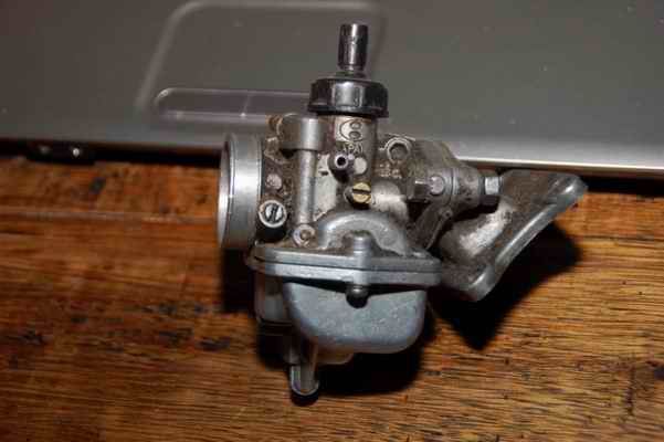

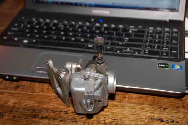

Staat hier een oldtimer (Honda MT-80) en die heeft ook links een Choke zitten die actief is als je hem uitrekt en niet aktief is als je hem induwd.
Heb even 2 foto's gemaakt van een sloopcabarateur.
Die ene foto heeft die zwarte knop met daaronder de aftap voor vuil in de cabarateur en aan de andere kant zie je twee stelschroeven. Die met de veer (koperkleurig) is stationair en de andere staat in verbinding met de Choke en pakt lucht.
Hoop dat je er iets aan hebt.
