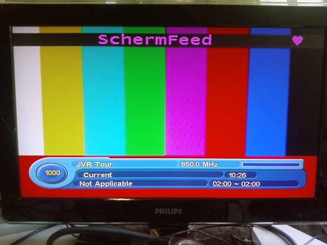

Een collega van mij pikte vanmiddag een signaal op. Volgens mij een verbinding van de Tour de France. Misschien interessant voor de mensen in de regio groot Rotterdam.
JVR is het oude wel bekende Jongenelen Video Roosendaal.
Die zijn waarschijnlijk de mobiele verbindingen aan het testen, de mobiele camera's werken doorgaans via DVB-T.

Dit is een tijdelijke evenementen-zender van Videolink tvb grote schermen van JVR.
Wavefrontier T90, Vu+ Duo 4k SE (DVB-S2x/FBC & DVB-T2), Octagon SF4008 (2x DVB-S2x & 1x DVB-T2), Mut@nt HD51 (DVB-S2x & DVB-C), TBS6920 & TBS6925

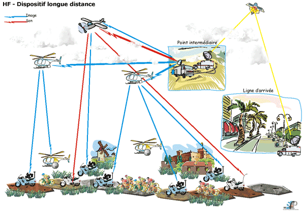

Alle verbindingen van de 5 motors, 2 Heli's en 2 ploegleider-auto's gaan via een vliegtuig.
De gebruikte modulatie is niet compatible met DVB-T.

Zender staat op een pand van 75m hoog. Eindtrap staat op 14 Watt in een antenne met een gain van 8dB.
Ben benieuwd naar ontvangst rapporten.
88 Watt ERP dus enne is dat gericht of rondstralend. De foto's zijn gemaakt vlak bij IJsselstein trouwens.
