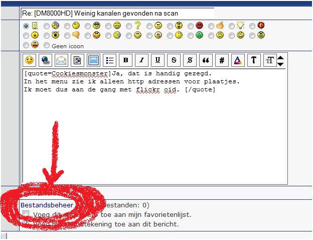

Ja, dat is handig gezegd.
In het menu zie ik alleen http adressen voor plaatjes.
Ik moet dus aan de gang met flickr oid.
Bestandsbeheer laugh

Het uploaden van foto's via bestandbeheer is nog niet gelukt.
Ik kan ze wel uploaden maar weet nog niet hoe ik ze in mijn bericht krijg.

Origineel bericht van: Cookiesmonster
Zodra je al de foto's hebt toegevoegd, en hebt geklikt op klaar met toevoegen van bestanden, dan staan ze in het bericht.
Je ziet ze alleen niet bij Bericht Voorbeeld
