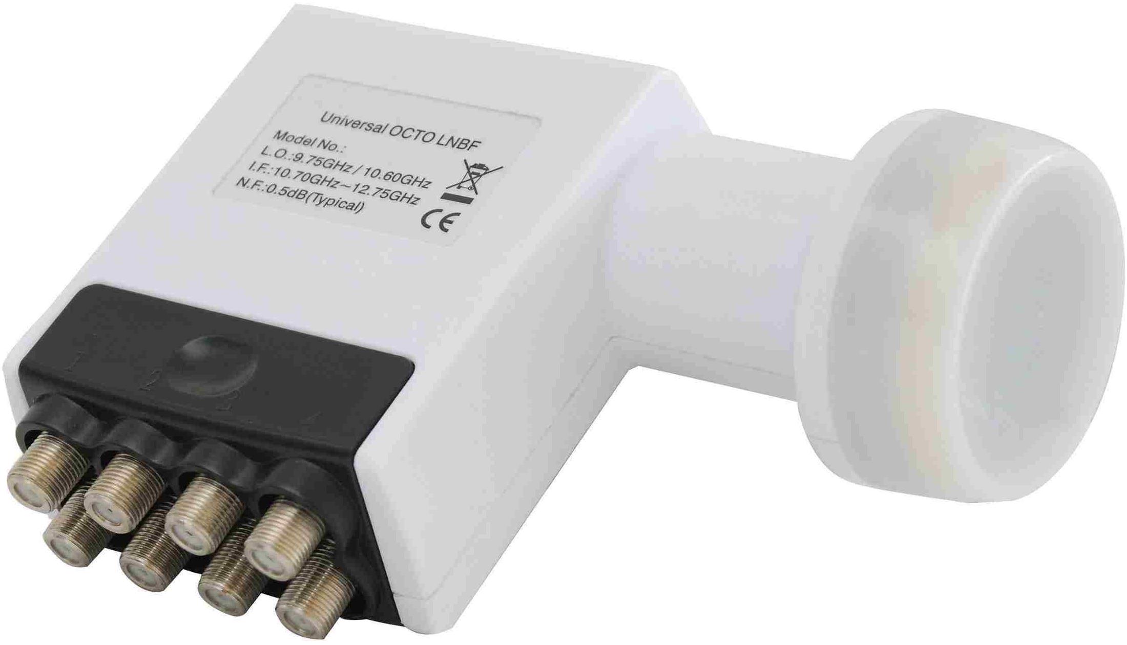

als je geen gebruik maakt van een multiswitch dan kun je ook een Quad lnb nemen
maar dan heb je maar vier aan sluitingen
Origineel bericht van: hiskie
heb 2 dubbele tunners met hd dus en nog 1 gewone, in princiepe wil ik ze alle 5 gebruiken maar dat zal nooit alle 5 tegelijk zijn natuurlijk.
Octo LNB smile
Klik da pic (vergrotinng):
