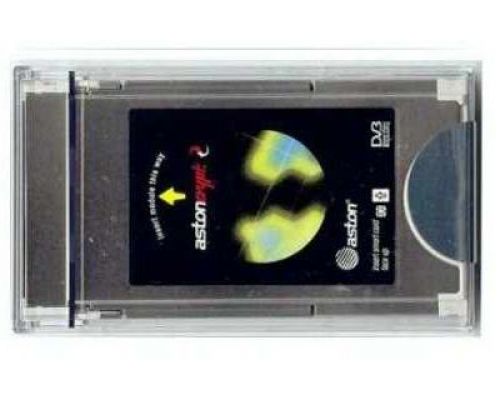

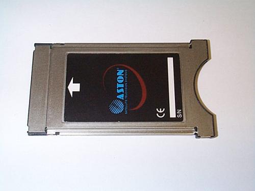

Gerard 76 Geplaatst: 18 juli 2010 Geplaatst: 18 juli 2010 Toch niet de aston 1.05? de bovenste is de 1.05 en die werkt niet altijd goed meer. de onderste werkt met de laatste sw erop wel goed.
Trinacria Geplaatst: 18 juli 2010 Auteur Geplaatst: 18 juli 2010 Ik maak gebruik van de onderste CI module. Heb je enig idee wat er dan mis zou kunnen zijn ? Inverto IDL 5650S Scena 5m - Technisat Multytenne 45 Twin
