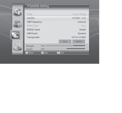

HUMAX iCord is vervangen door de VU+  4k SOLO,
1. Selecteer satelliet instellen en druk op de knop OK.
2. Geef de waarde voor Satelliet, LNB frequency,
22Khz tone, DiSEqC Input, LNB Power en
Transponder.
3. Selecteer Opslaan en druk op de knop OK om te voltooien.
Satelliet
Selecteer de satelliet de antenne wijst naar en
Druk op de knop OK. Als de vereiste satelliet is niet
beschikbaar is, selecteert u Gebruikers Defi ne en voer de naam van
de satelliet rechtstreeks.
LNB Frequentie
Selecteer de LNB-frequentie in en druk op de knop OK. Als de vereiste waarde niet beschikbaar is, selecteert u Gebruiker
Defi ne en direct in de LNB frequentie.
Opmerking: Als u kiest voor Universal, de 22Khz tone zal worden uitgeschakeld.
22Khz tone
Selecteer in-of uitschakelen met behulp van de OK of < / > knop.
Activeer Dual LNB wordt gebruikt of twee antennes zijn aangesloten op de 22kHz toon schakelkast.
Schakel 22kHz toon is niet in gebruik is.
DiSEqC Input
Selecteer de optie DiSEqC input en druk op de knop OK.
LNB Power
Selecteer standaard of high en druk op de knop OK.
Transponder
Zet de transponder om het signaal te controleren. Selecteer de waarde voor de transponder. Als de gewenste waarde is
niet beschikbaar is, selecteert u Gebruikers Defi ne en direct in de transponder waarde.

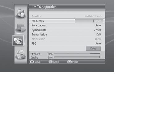

4. Voeg Transponder
1. Selecteer User Defi ne Transponder in en druk op de
OK-toets.
2. Geef de waarde voor de frequentie, polarisatie,
Symbol Rate, Overbrenging, Modulatie en FEC.
3. Selecteer OK en druk op de knop OK om te voltooien.
Frequentie
Voer de frequentie in met de CIJFERTOETSEN (0-9) knoppen.
Polarisatie
Maak een selectie uit Auto, horizontaal en verticaal in en druk op
de knop OK.
Symbol Rate
Selecteer het symbool in en druk op de knop OK. Als het gewenste symbool geen koers beschikbaar is, selecteert u Gebruiker
Defi ne en direct in het symbool tarief.
Transmissie
Kies DVB-S of DVB-S2 en druk op de knop OK.
Modulatie
Selecteer QPSK of 8PSK en druk op de knop OK.
Wat hierboven verteld wordt, is inderdaad de standaard procedure om een scan uit te voeren op 1 specifieke freq.
Dat had ik geprobeerd, en dat werkt dus niet, zoals ik al eerder vermeld heb.
Ik ben er nu wel achter hoe het wel werkt (zoals dat op een ander board mij uitgelegd is), en dat is mbv het prgramma Omega. Inmiddels dat uitgevoerd, en het is gelukt! smile
Bedankt verder voor het meedenken!
