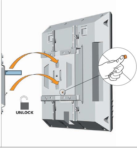

Beste forumleden,
Ik loop tegen het volgende probleem op :
Omdat ik mijn HD satelliet ontvanger op de tv wil aansluiten en
deze hiervoor van de muurbevestiging wilde verwijderen blijkt
dat dit met geen mogelijkheid op de voorgeschreven wijze lukt.
Volgens de gebruiksaanwijzing van dit type EFW 2001 (merk het vliegt in de lucht).
je een rode knop indrukken om hem te ontgrendelen .
Dit geeft geen resultaat.
Heeft iemand een suggestie hoe ik de vergrendeling nu los
kan krijgen want ik kan nu de aansluitingen van de tv
niet beriken vanwege dat ik er zelfs mijn hand niet tussen
kan krijgen.
Mvg Hansw
knop in drukken het beeld scherm met twee handen vast pakken en om hoog schuiven
en dan naar je toe treken
Ik heb zo'n zelfde beugel gehad. De TV v.d. muur halen deden we met drie personen. Een persoon drukte onderlangs de rode knop in en de andere twee tilden vervolgens de TV v.d. muur. Beetje omslachtig maar het werkte wel.
Inmiddels een Samsung 3D TV laugh met een veel eenvoudiger beugel van dat vliegende dier. Twee strips om de zaak te unlocken en je tilt de TV er zo vanaf.
Als je veel leest hoef je minder te vragen...
beste hansw ,je bent nu al actief bezig met je kabels maar nu ben ik wel benieuwt hoe je de tv van de klem hebt gekregen
  • 2 weken later...
Beste Satencom,
Een beetje late reactie, maar ik heb van bovenaf een lange
schroevendraaier er tussengeklemd ,waardooren de vergrendlingsknop naar buiten werd gedrukt ,daarna hebben we met zijn tweeende tv erafgekregen na wat heen en weer morrelen.
Mvg Hans
PS Het indrukken van de rode knop werkte niet.
