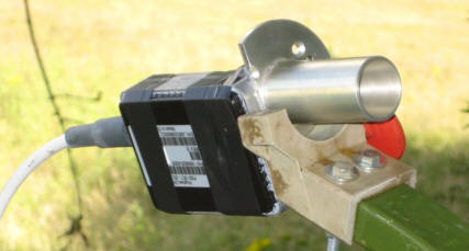

Toen Paul en ik enige tijd geleden op een veilingsite deze advertie zagen 190331035010, dachten we dat zal toch niet?
Maar het gaat 19,7 tot 20,2 GHz maar het mooiste is deze lnb is zelfs te tunen naar 20,2 tot 21,2
En is heel simpel in gebruik geen moeilijke feedhorns etc.

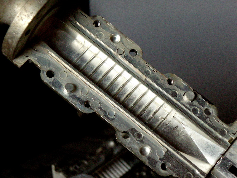

Deze is een test opstelling maar we (Paul en ik) hebben ondekt dat de feedhorn en lach niet van een wildblue systeem precies past deze staan voor een 10 Dollar op dezelfde veilingsite te koop.250681381162
We zijn in gesprek met een reperateur in de State's die er een aantal heeft liggen dan is het een kant en klare oplossing.
Die na de 2 onderdelen bijelkaar te hebben geplaast goed werkt.
Tevens is de LNB die normaal van 19,2 tot 20,2 loopt via een Modificatie te gebruiken van 20,2 tot 21,2 jawel de militaire band dit is echt leuk en uh voor Ad, jawel maar wat we daar zien valt onder denk ik wel sencuur.
Op 19,2 tot 20.2 is niet veel een enkele transmissie van een missionaris naar zijn hoofdkantoor in Utrecht oeps zeg al teveel .... wink

Die zend dingen hebben als voordeel dat er een omt in zit, zodat je ip dual pol ermee kan ontvangen.
Blijft alleen over dat die USA dingen volgens mij circulaire pol gebruiken en hier in Europa is het gros liniair.

He zender gedeelte hebben we niet nodig we hebben immers die andere LNB gaat alleen om de feedhorn die voor de KA is.
De circulaire pol en hier de Linieair is dan weer iets om over na te denken maar dat komt wel goed (hoop ik haha).

Liniar is simpel te verwijderen het tussendeel moet er uit dat is alles.
