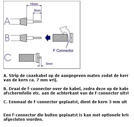

Getyours2008 Geplaatst: 2 september 2010 Auteur Geplaatst: 2 september 2010 Nog bedankt voor de tips lag niet aan de instellingen de kabels waren niet goed gestript. Het is nog al wat werk met die quat lnb's om al die draden te strippen. mvg
satencom Geplaatst: 18 september 2012 Geplaatst: 18 september 2012 weet je zeker dat je de conectors goed heb geplaatst ,1 klein draadje van de buiten mantel komt tegen de binnen kern ,en je hebt kortsluiting Volgens de wet van Bartjens moet het kunnen En met de vriendelijke groeten Hendrik En Is je Probleem opgelost? Help anderen door te vertellen hoe je dat hebt gedaan.
