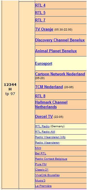

Een transponder is een zender in de betreffende satelliet.
Binnen de bandbreedte van zo'n transponder passen een aantal TV en/of radio kanalen. Zie bijlage.
Om een up-to-date lijst te krijgen, even Googlen op satellites.xml
Dan kun je zelf een lijstje maken voor de 7020 en jouw opstelling

Peter, 't is simpel : alles wat uit een transponder komt is een digitaal signaal, daar kunt ge dus alles insteken wat ge wilt.
voorwaarde is wel dat ge weet hoe ge die informatie moet interpreteren, zodat ge de informatie die erin zit er terug kunt uitkrijgen.
een transponder is dus niet meer dan een satellietzender die een stroom van digitale informatie uitstuurt op een bepaalde frekwentie, volgens op voorhand vastgelegde regels.
de satellietontvangers kennen die regels, en zullen deze toepassen op de digitale gegevensstroom die bij hen binnenkomt.
en die gegevensstroom kan vanalles zijn : beeld, radio, audio, teletext, data, kaartupdates, epg, whatever .......
