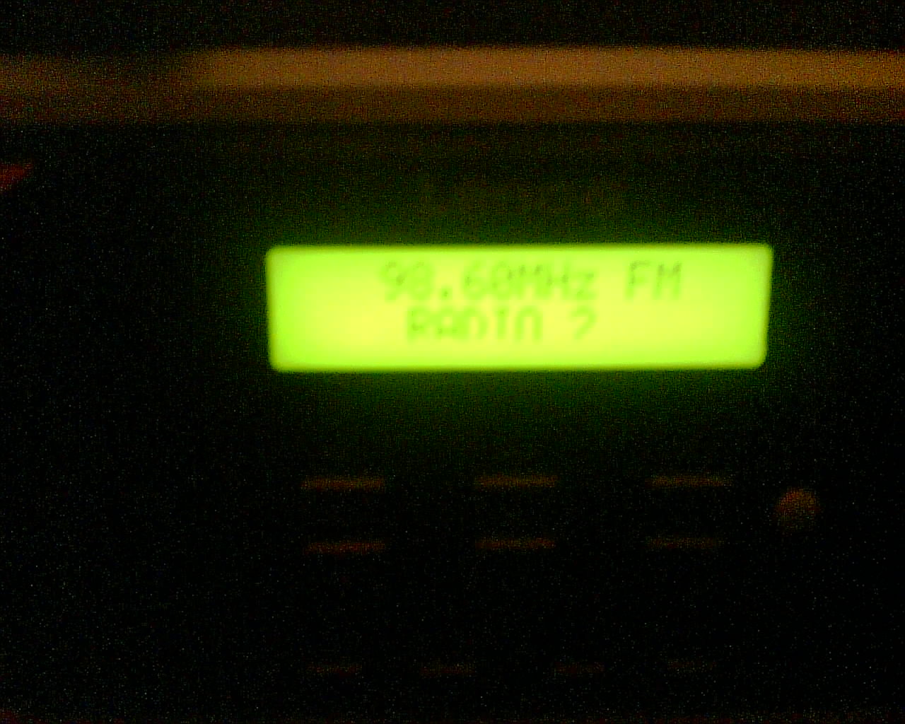

Ik heb zojuist ontdekt dat de display van mijn Internetradio (Lenco IR2100-B) niet meer naar behoren werkt.
de voorlaatste lijn wordt over de gehele display niet meer weergeven, ik heb al eens geprobeerd de Internetradio even van de stroom te doen, maar dit helpt niet.

Ik heb al eens voorzichtig gedrukt op de display maar niets veranderd. Wel zie ik een kleine verandering als ik op de tuning druk in FM mode, dan zie ik soms enkele tekens verschijnen en weer weggaan.
Het beste is misschien om het toestel te laten repareren, ik heb het pas 3 weken en is nog in garantie.
Zou zonde zijn als het display nog meer beschadigd zou zijn.
Ik zoek vanmiddag mijn aankoopbon en ik ga terug naar de winkel dit weekend of ergens volgende week.
PS. Inderdaad een HD 4470 display, je hebt er goede kennis van Matchless.
In bijlage foto's van hoe de display er bij mij uitzag voor en na.

Hallo allemaal
Goed nieuws, ik ben er in geslaagd het display terug perfect te laten werken. altijd is alles leesbaar nu.
Ik had met een zachte hamer voorzichtig eventjes op het display geklopt en de ontbrekende lijn verscheen terug.
