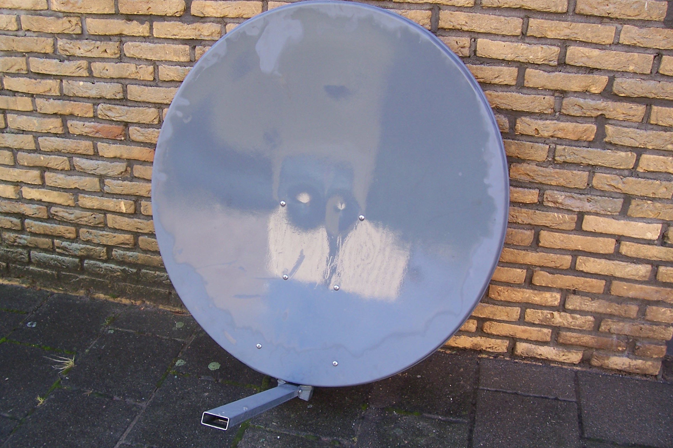

ik ben nu enkele dagen bezig met mijn TEST 1 mtr schotel (Gibertini? 1.00m-1.05m) diverse satellieten aan het uit proberen, maar tot heden gèèn succes.

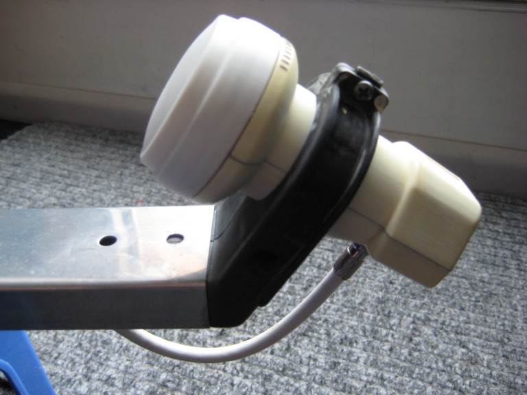

ik weet niet of dit ook te maken heeft met het brandpunt van de schotel, omdat deze ontbreekt, heb nu een Triax houder gemonteerd voor de LNB.

De Triax heeft een offset van 26 graden, en de Gilbertini 21 graden, dus niet compatible...

Zo ziet de originele er uit:

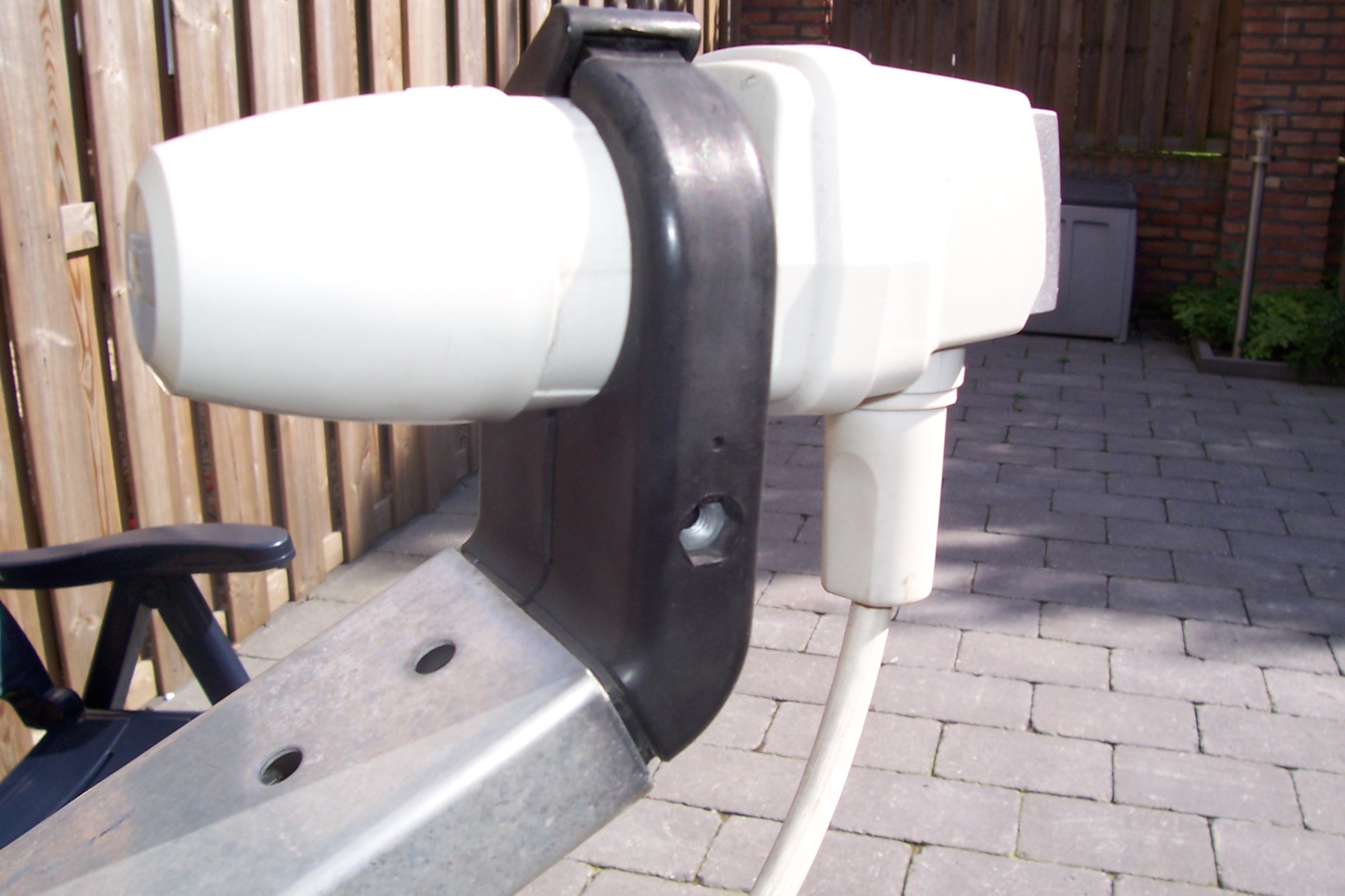

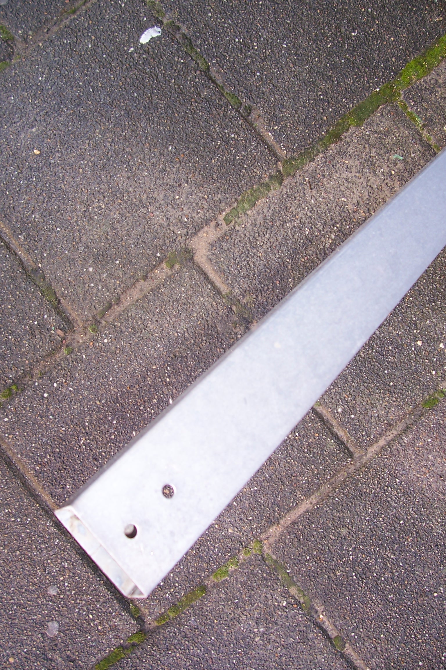

ik heb alleen de houder nodig, LNB's heb ik in overvloed.
Houders zoals op de foto zijn voor +/- 6 euro te koop, even zoeken bij satshops.

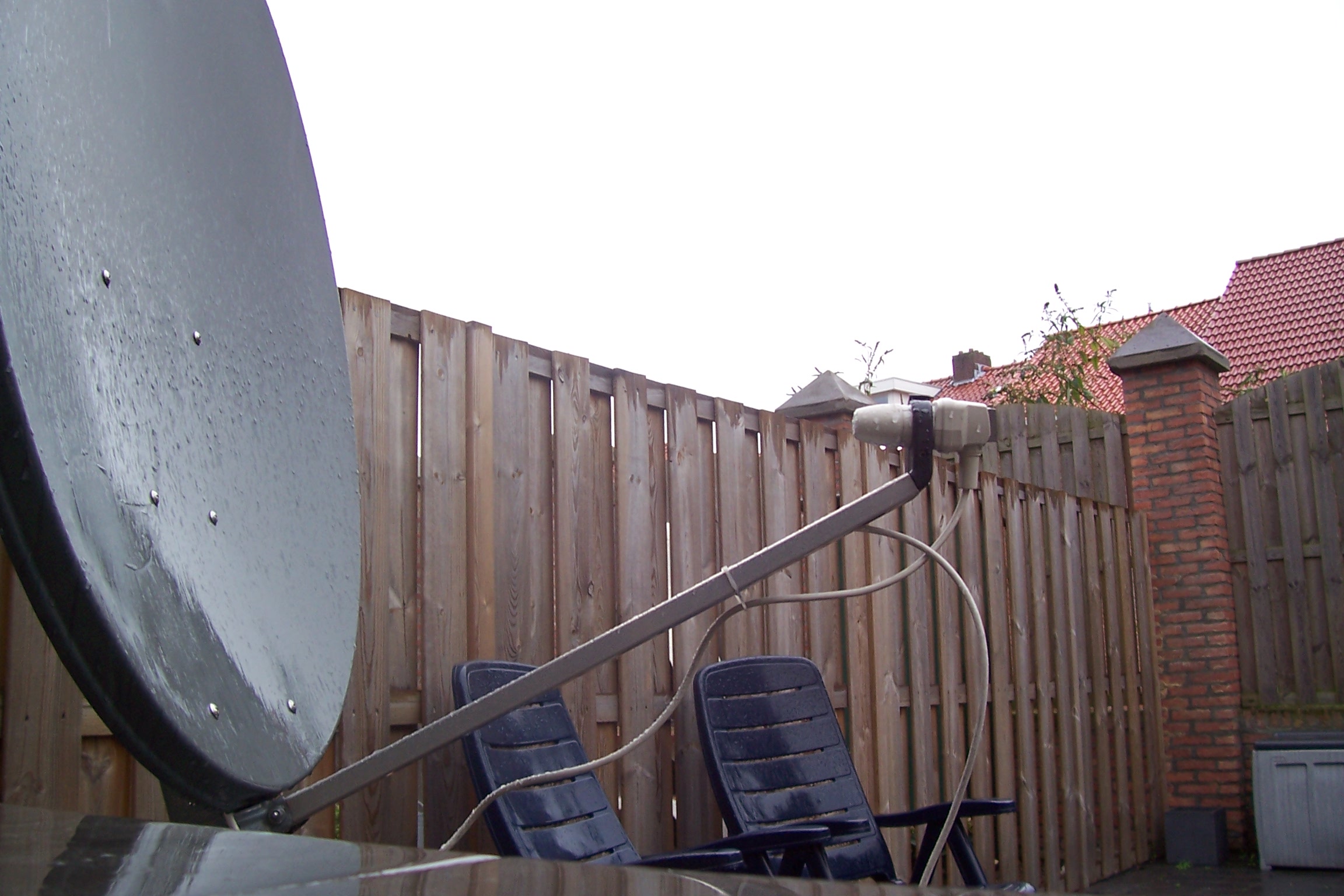

Aan die foto kun je zo al zien dat 'ie verkeerd staat. Het brandpunt ligt iets boven de bovenste bouten, en daar staat hij duidelijk een eind onder gericht...
