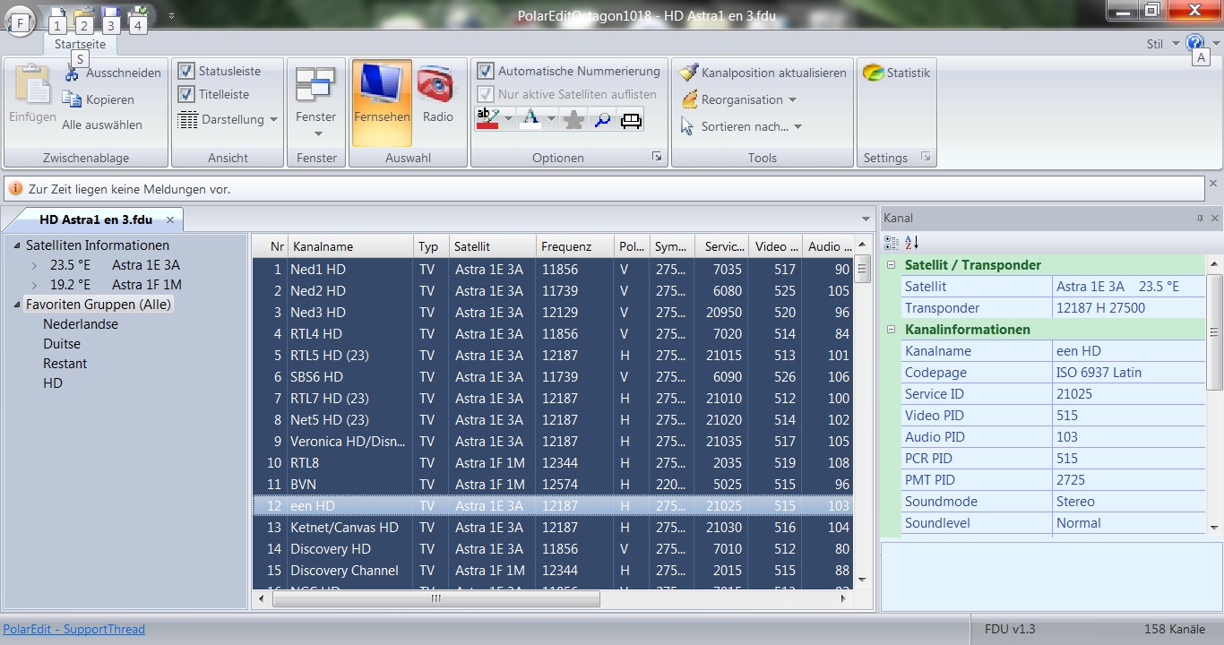

Daemyon Geplaatst: 27 september 2010 Geplaatst: 27 september 2010 Toen ik een nieuwe zenderlijst aan het maken was met DrEdit kwam ik 2x Een HD tegen. 1 van de 2 is echter VTM. Weet iemand of dit een proef is of dat deze is toegevoegd door CD? In de zenderlijst heet hij wel gewoon Een HD. Rebox 9000 HD PVR + 640 WD Green HDD 80CM Triax, 4x LNB - Astra 1,2,3,Hotbird Philips 42PFL9964 200hz LCD, BDP S480, PS3 Onkyo SR607 receiver, Tannoy Mercury V1 front, Magnat rear, Canton Center, JBL subw.
Jürgen Geplaatst: 27 september 2010 Geplaatst: 27 september 2010 Het makkelijkste is om de beide frequenties met elkaar te vergelijken en te controleren op één van de bekende Satelliet sites zoals o.a. LyngSat.  Bij mij staat Een HD op de frequentie (zie bijlage),\.   MacBook Air M2 2022 - iPad Air 2021 - Iphone XR - Apple TV 4 2021

Alfons Verbiest Geplaatst: 27 september 2010 Geplaatst: 27 september 2010 VTM HD zit op de oude frequentie van Een HD en is al een paar dagen te bekijken. Ondanks dat hij wel aangeeft gecodeerd te zijn. Â Hij zit op dezelfde transponder als Ned1 HD. Dus 11.856V op de Astra 3. Â Maar ik neem aan dat er een probleem is en dat dit niet blijvend zal zijn. Â Â
Daemyon Geplaatst: 27 september 2010 Auteur Geplaatst: 27 september 2010 VTM HD zit op 11856 V 27500 op Astra 3. Een HD zit op 12188 H 27500 op Astra 3. Â Wie weet is het een fout of komt deze bij het pakket erbij... Rebox 9000 HD PVR + 640 WD Green HDD 80CM Triax, 4x LNB - Astra 1,2,3,Hotbird Philips 42PFL9964 200hz LCD, BDP S480, PS3 Onkyo SR607 receiver, Tannoy Mercury V1 front, Magnat rear, Canton Center, JBL subw.
