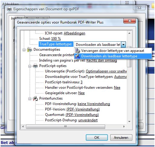

vGnp Geplaatst: 28 september 2010 Geplaatst: 28 september 2010 Origineel bericht van: djpetit Kan ik dit op de een of andere manier oplossen Misschien eerst het document omzetten naar PDF, bijvoorbeeld met qvPDF vGnp VU+ Ultimo4K - FBC Cable - VU+ Ultimo4K - FBC Satellite Kathrein KEA 1000/W - Wavefield T90 Satlook Digital NIT

vGnp Geplaatst: 28 september 2010 Geplaatst: 28 september 2010 Origineel bericht van: djpetit thanx voor je reactie....helaas werkte dit niet.. Ook niet als je onder Geavanceerd deze optie aanzet? vGnp VU+ Ultimo4K - FBC Cable - VU+ Ultimo4K - FBC Satellite Kathrein KEA 1000/W - Wavefield T90 Satlook Digital NIT

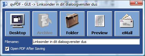

djpetit Geplaatst: 28 september 2010 Auteur Geplaatst: 28 september 2010 Origineel bericht van: vGnp Origineel bericht van: djpetit thanx voor je reactie....helaas werkte dit niet.. Ook niet als je onder Geavanceerd deze optie aanzet? vGnp toch nog maar eens hiermee aan het spelen gegaan.....het kan aan mij liggen maar krijg het weggeschreven bestand nu niet geopend met adobe...wat doe ik fout ?? mvgr, djpetit Rebox 9000HD, DM600; Twinmonoblock(19-23),78 cm Triax wok,Pioneer plasma scherm PDP436PE,Nikon D60,ps3 80 GB,, 9-9-9 getrouwd en trotse Pappa van de mooiste dochter ter wereld !
vGnp Geplaatst: 28 september 2010 Geplaatst: 28 september 2010 Origineel bericht van: djpetit krijg het weggeschreven bestand nu niet geopend met adobe...wat doe ik fout ?? Ook niet als je Open PDF After Saving hebt aangevinkt? vGnp VU+ Ultimo4K - FBC Cable - VU+ Ultimo4K - FBC Satellite Kathrein KEA 1000/W - Wavefield T90 Satlook Digital NIT
djpetit Geplaatst: 28 september 2010 Auteur Geplaatst: 28 september 2010 Origineel bericht van: vGnp Origineel bericht van: djpetit krijg het weggeschreven bestand nu niet geopend met adobe...wat doe ik fout ?? Ook niet als je Open PDF After Saving hebt aangevinkt? vGnp Hallo vGnp, kan nergens die optie vinden ?? mvgr, djpetit Rebox 9000HD, DM600; Twinmonoblock(19-23),78 cm Triax wok,Pioneer plasma scherm PDP436PE,Nikon D60,ps3 80 GB,, 9-9-9 getrouwd en trotse Pappa van de mooiste dochter ter wereld !
Tonskidutch Geplaatst: 28 september 2010 Geplaatst: 28 september 2010 djpetit, ben je aan het zoeken naar die optie bij de deskjet of bij de pdfprinter? ciao Gula Gula Marie Boine, Chilluminati
vGnp Geplaatst: 28 september 2010 Geplaatst: 28 september 2010 Ik ga er van uit dat je qvPDF volledig hebt geïnstalleerd. Als je dan iets afdrukt naar de virtuele qvPDF printer, dan krijg je een dialoogvenster. Daarin een hokje dat je kunt aanvinken om de PDF na de gekozen actie te openen. vGnp VU+ Ultimo4K - FBC Cable - VU+ Ultimo4K - FBC Satellite Kathrein KEA 1000/W - Wavefield T90 Satlook Digital NIT
