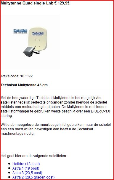

Technisat Multytenne Quad
@vGnp....hij zoekt een quad lnb....
Origineel bericht van: wanderer
Nou, gezien zijn opmerking of een andere oplossing om met één schotel Hotbird, Astra 1, 2 en 3 te kunnen ontvangen zonder rotor denk ik dat TS op zoek is naar een LNB met 4 koppen in 1 behuizing, zeg maar twee aan elkaar gelaste Duo LNBs.
Maar die bestaan ten eerste niet, en een quad LNB is iets anders dan een LNB voor de ontvangst van 4 satellieten.

hij zoekt een quad lnb en ik heb in de bijlage aangetoond dat die bestaat, vGnp beweerde van niet....

Ik heb één ontvanger en ik wil naar vier verschillende satellieten kijken.
De link van vGnp naar het artikel over de Triax 78 met multiblock 4 lnb's is heel interessant.

Ik zou voor een wavefield T90 of T55 gaan, daar deze toch wel meer slechtweer reserve heeft en mogelijkheid tot uitbreiding in de toekomst. Multibeam
ok het is een beetje meer werk met installeren maar je bent eenvoudigweg flexibeller voor de toekomst.
mocht je toch voor een triax gaan, neem dan de 90cm omdat deze schotel eigenlijk maar voor een lnb ontworpen werd en hoe meer uit het midden je lnb zit, hoe zwakker het signaal wordt.
