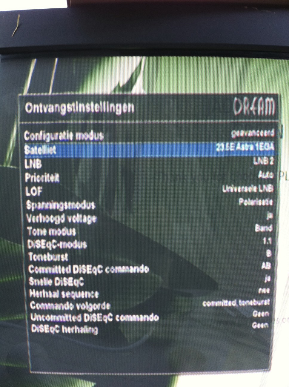

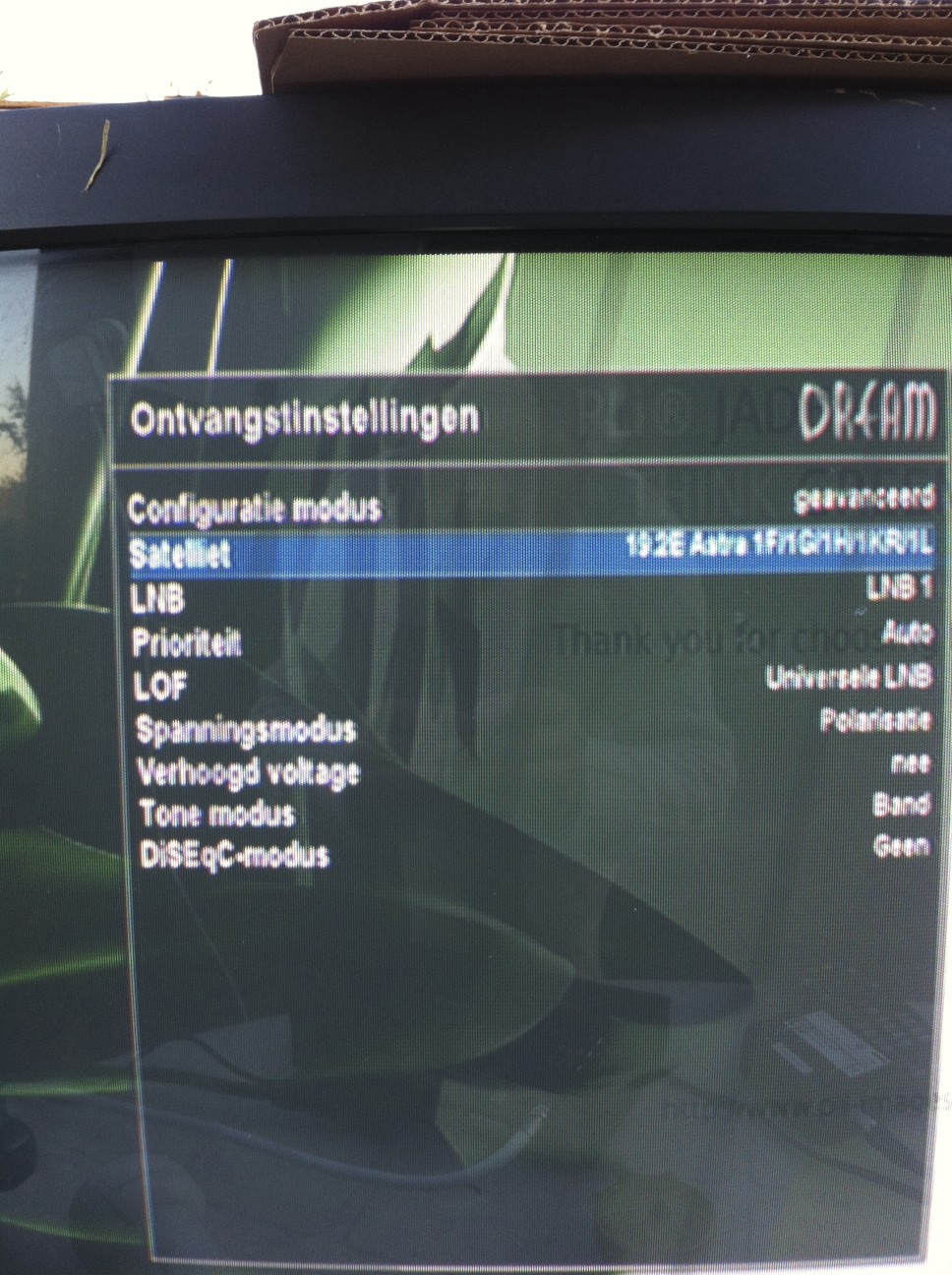

Hoi Paardengek,
Ik stuur twee foto's van de instellingen in de dreambox 800 HD met dit bericht mee.
Ik hoop dat dit inzicht geeft.

Configuratie modus............................... geavanceerd
Satelliet.................................................19,2 astra
LNB......................................................lnb 1
Spanningsmodus ...................................auto
LOF......................................................universele lnb
Spanningmodus.....................................Polarisatie
Verhoogd voltage..................................nee
Tone modus ......................................... band
Diseqc-modus.......................................1.1
Toneburst..............................................geen
Comitted Diseqc Comando...................AA
Snelle Diseqc........................................nee
Herhaal sequence..................................nee
Commando volgorde............................ uncommitted, committed,toneburst
Uncommitted Diseqc commando...........geen
Diseqc herhaling....................................geen
Satelliet.................................................23,5astra
LNB......................................................lnb 2
Comitted Diseqc Comando...................AB

Volgens mij zie ik hem ook op Astra1 19.2 oost is er geen enkele disqc geselecteerd.
Ja in een duo lnb zit een disqC ingebouwd om te schakelen tussen de satellieten. laugh

De plaatjes die ik heb gestuurd laten zien hoe de instellingen eruit zien als ik naar 'geavanceerd' klik in het 'Modus' menu.
Ik heb daar nooit wat aan veranderd omdat ik altijd de instelling 'Eenvoudig' met Disqc A/B heb gebruikt voor de Duo-LNB. In mijn veronderstelling staan de 'eenvoudig' instellingen en 'geavanceerd' instellingen los van elkaar. Wat ik dus niet weet is of de gegevens die zichtbaar worden onder ' geavanceerd' hetzelfde zijn als onder 'Eenvoudig'. En dat wanneer ik die verander dat automatisch invloed heeft op de instelling 'Eenvoudig' met Disqc A/B. Het lijkt mij dat de 'Enkel' en 'Eenvoudig' instellingen een soort standaardinstellingen zijn die voor-geprogrammerd zijn.
