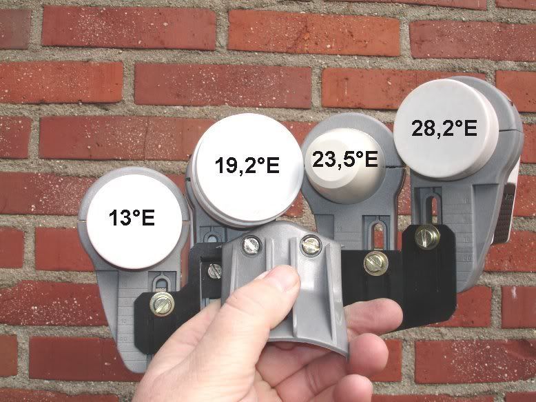

wilhelm Geplaatst: 14 oktober 2010 Geplaatst: 14 oktober 2010 Origineel bericht van: Freeangel Volgens de tekeningen op internet moet de schotel zelf wat gedraaid worden en dan bedoel ik scheef (11,64 graden) gezet worden (zeg maar op 1 oor zetten) maar daar dit bij de Visiosat van mij niet kan, wil ik graag weten of het ook zonder die draai kan? (weet niet of dat bij de nieuwe modellen wel kan???) Wil je andere satelieten ontvangen zul je ook het bijbehorende zwarte plaatje zoals op de foto moeten monteren. Verder de schotel normaal uitrichten op 19,2°C en dan zit je met de andere LNB's al redelijk in de buurt. Deze hoef je dan aleen nog in de juiste hoogte in te stellen zoals op de foto. DM7020S/160gbHDD + DM800/250gbHDD + Visiosat G3D (13,0/19,2/23,5/28,2 ) in cascade met de Triax TD110 + STAB HH120. Schwaiger SF 9000 Satfinder Plus.
