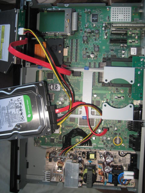

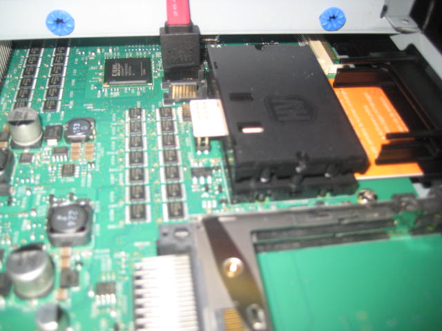

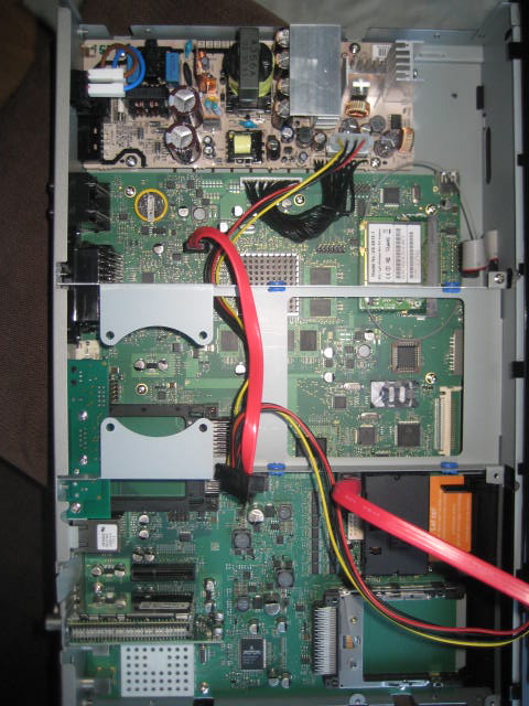

Ja, natuurlijk! Overigens heeft zijn 8000 een nieuw type moederbord waarbij de dvd speler niet meer met een lange rode kabel via usb moet worden aangesloten, maar met een korte kabel direct op het moederbord. ik ga straks naar hem toe en zal er een foto van schieten. ik ga zo even een andere image proberen en kijken wat hij dan doet.

Zo wordt op het nieuwe type moederbord de dvdspeler aangesloten. direct achter de slots voor de kaarten zitten twee sata aansluit mogelijkheden. De " oude" USB aansluitmogelijkheid zit er nog wel maar er wordt daar geen kabel meer voor meegeleverd. je krijgt nu een kleine rode kabel om de dvdspeler mee aan te sluiten op de sata poort achter het kaartslot.
