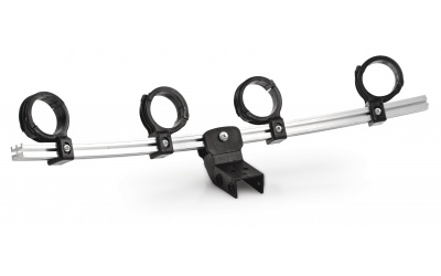

Zijn er verlengde multifeeds te koop voor minimaal 25° bereik ?

ik denk het niet dan zal je er zelf een moeten maken

Ik ga voor de Triax 88cm met 4 single Alps en ik heb een lange feed gevonden van ±50cm die zou een hoek van 30° moeten kunnen halen, ik heb maar 25° nodig dus ruim voldoende en een EMP switch en de Schwaiger SF9000 om het af te stellen.

Die feed van ±50cm is dat voldoende voor de benodigde 25° ?

heb je deze bestelt, Multie Feet Universal 4LNB Houder Lang

50cm moet voldoende zijn, maar 25 graden overbruggen op een 78cm Triax is vragen om problemen.
Eerlijk gezegd weet ik het niet. Deze staat niet op zijn website maar hij vertelde het mij en die kan op een Triax schotel
je moet even zoeken op Multie Feet Universal 4LNB Houder Lang hij is te gebruiken
Voor ontvangst van 4 satellieten die 3-20 graden van elkaar verwijderd zijn, te gebruiken i.c.m. een TDS 78, TDS 88 of TDS 110., ik zou voor de 110 gaan
Ik heb even gezocht maar kan geen duidelijke info vinden zoals lengte etc.
Deze die je aangaf is te kort want de Thor en Astra 3 zitten 25° uit elkaar.
Volgens de zaak in Almere bestaat die wel en kan hij die leveren voor 2 euro meer dan de standaard 3°-20°
Die van Inferno kost 24,50 en van Triax 18,50 en ze zijn 45 of 50 cm lang en halen een hoek van 30°

Zojuist heb ik het overzicht van de bestelde spullen gehad en het blijkt een MF-45 Multiblok voor 5 LNB´s te zijn.
Volgens zeggen is die geschikt voor de benodigde 25°
Klopt dat ?
