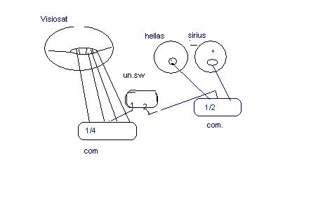

ik heb even een voor beeld , zo moet je aan sluiten anders werkt het niet
en je moet wel in de ontvanger aan geven op welke de com.s. en welk nummer van de un.sw. zit
dus zo als ik het nu heb aan gesloten is dit de volgorde
com.s.1/4 op un.sw 1 en com.s.1/2 op un.sw. 2
en van de un.sw. naar de onvanger
Nou precies aangesloten als schema ,werkt nog niet .
