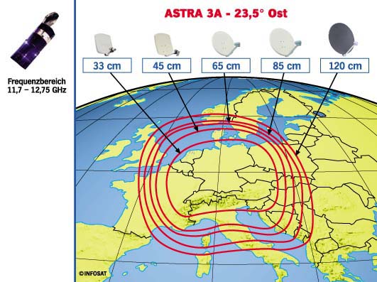

wat wil je allemaal ontvangen alleen de astra 19,2 en 23,5 dat zou je kunnen doen met
schotel van 120 en daar twee lnb's op plaatsen
Helaas geef je niet aan hoe groot jouw schotel is,
want in Macedonië zit je op de rand van het zendgebied,
voor de astra op 19,2 kijk http://www.fatzaun.de/de/tippsundtricks/tipps_ausleuchtzone.html

Ik zit nog even verder buiten de footprint van 23.5 maar met een 120 offset is hij perfect te ontvangen, sneeuw, zware bewolking geen probleem tot nu toe.
Zou dus wel het HD pakket erbij nemen anders is de 23.5 zo goed als zinloos om erbij te nemen.

als je in macedonie zit heb je geen enkel probleem
ik heb jaren in volos (griekenland} gezeten
en kon probleemloos op een schotel van 1,20 m.
astra 1 en hotbird ontvangen, later een extra schotel van 1,20
met astra 2 en astra 3
met de ontvangst heb je dus geen enkel probleem
