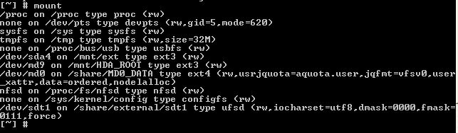

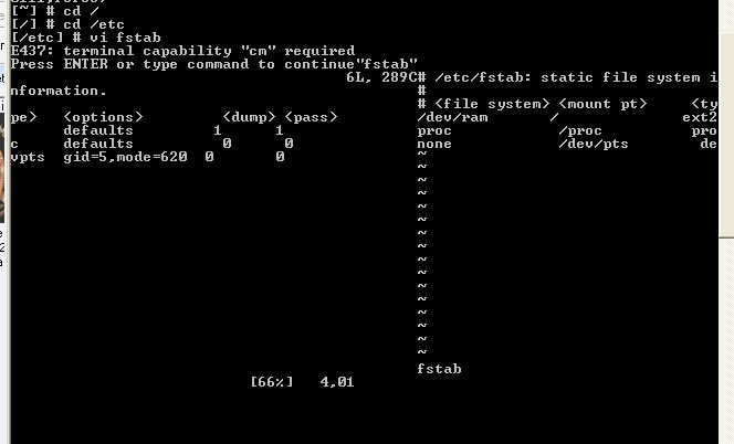

Tonskidutch Geplaatst: 14 december 2010 Geplaatst: 14 december 2010 B17, als je de disc altijd aan je NAS laat "hangen" is die ext4 prima als keuze mocht je echter die ook wel eens aan de PC "hangen" is dat evenwel bepalend voor welk filesystem je kiest met windows en de bekende fsdrivers kom je wel aan een ext3 disc maar of je daarmee (fsdrivers) het nieuwere ext4 kunt aanspreken ??? (gevonden: but this driver is not supporting ext4) ook is je NAS backward compatible met ext3 dus dat moet altijd lukken. maar je schreef dat de dreambox hem enkel niet meer ziet na opstarten, kon je dan daarvoor wel iets mee doen via de dreambox? (enkel disc lezen?) want dan lijkt het eerder een kwestie van de volgorde of mount procedure zelf ipv het filesystem. telnet qnap mount (resultaat? wat staat daar) cd / cd /etc ls vi fstab (wat staat daar) :q vi exports (wat staat daar) :q ciao Lah-Di-Dah Jake Thackray
B17 Geplaatst: 14 december 2010 Auteur Geplaatst: 14 december 2010 Ik kan, mits ie m ziet, er dan prima mee overweg, heb er een paar dvd's op gezet en kan die dan ook prima afspelen en evt weer verwijderen, dus dan werkt volgens mij het bestandssyteem wel. Ik denk zelf ook dan aan de mount procedure. Ik zal vanavond de Telnet resultaten plaatsen. B17 Receivers:Dreambox 920;Dreambox One. Sat's: 4.8°E, 9°E, 13°E, 19.2°E, 23.5°E, 28.2°E en Cable Ziggo.

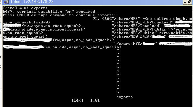

B17 Geplaatst: 14 december 2010 Auteur Geplaatst: 14 december 2010 Dit zijn de telnet resultaten: Ik zie de USBDisk1 er niet bij staan.. Receivers:Dreambox 920;Dreambox One. Sat's: 4.8°E, 9°E, 13°E, 19.2°E, 23.5°E, 28.2°E en Cable Ziggo.

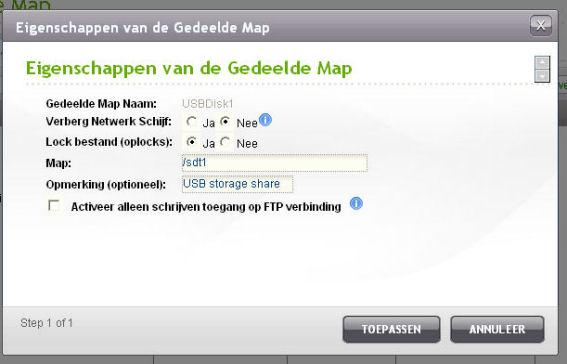

Tonskidutch Geplaatst: 15 december 2010 Geplaatst: 15 december 2010 share/external/sdt1 wat is dat dan? die stond ook in een erder bericht van je als gedeelde map welke nu allemaal in de export staan kan ik door je afdekwitsel niet herkennen > daar zou die sdt1 dus ook moeten staan -omdat die er dus niet tussen staat, vermoed ik dat je geen juiste share hebt gemaakt voor die drive. kijk eens in de help functie van de qnap op dat tabblad van die gedeelde map. ciao overigens interne ip-adressen afdekken in je afbeelding heeft niet veel zin. Lah-Di-Dah Jake Thackray
B17 Geplaatst: 15 december 2010 Auteur Geplaatst: 15 december 2010 Origineel bericht van: Tonskidutch share/external/sdt1 wat is dat dan? die stond ook in een erder bericht van je als gedeelde map Dat is inderdaad die externe harde schijf welke nu allemaal in de export staan kan ik door je afdekwitsel niet herkennen > daar zou die sdt1 dus ook moeten staan Die staat er dus niet bij en inderdaad zijn het interne ip-adressen -omdat die er dus niet tussen staat, vermoed ik dat je geen juiste share hebt gemaakt voor die drive. kijk eens in de help functie van de qnap op dat tabblad van die gedeelde map. Deze snap ik niet, ik krijg een algemeen help scherm... ciaooverigens interne ip-adressen afdekken in je afbeelding heeft niet veel zin. Als ik de map dus wil delen, maakt hij er zelf gedeelde map naam: USBDisk1 van en als map: sdt1, hier heb ik geen invloed op, zit het daar niet in. Ik heb geprobeerd het zelf handmatig te doen, maar dan herkent ie de mappen op de externe schijf helemaal niet. Misschien zit het toch in het file systeem.... B17 Receivers:Dreambox 920;Dreambox One. Sat's: 4.8°E, 9°E, 13°E, 19.2°E, 23.5°E, 28.2°E en Cable Ziggo.
