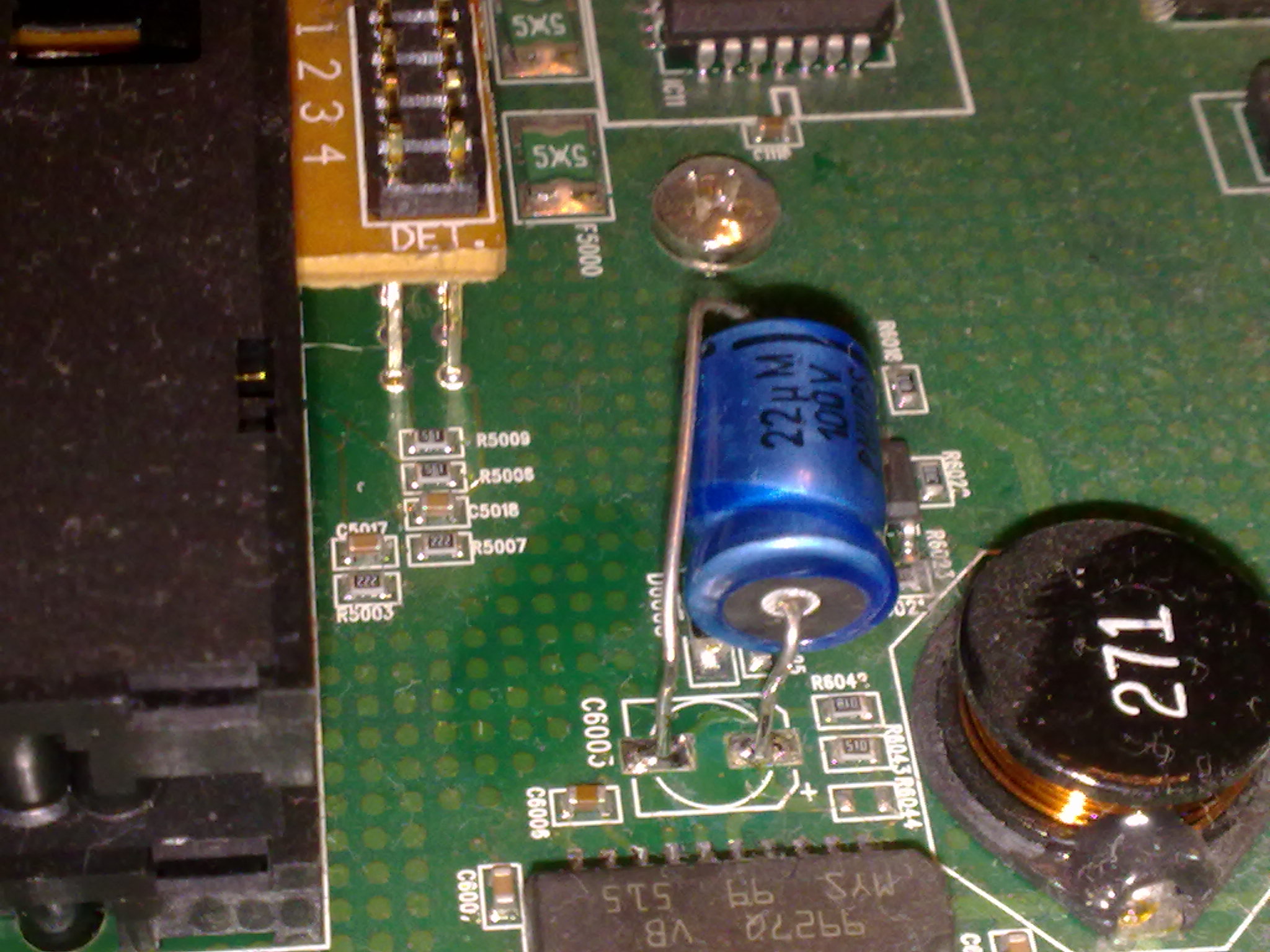

blijft nog over de lnb of de elco, als ik de threads even lees, lijkt die elco een grote kandidaat;
wat is de juiste benaming van dit onderdeel (ben zelf geen electronicaspecialist en dan weet ik liefst de juiste benaming als ik in de winkel sta)
Mijn broer zal hem er dan wel even insolderen, die is daarin thuis, ik laat dan het resultaat wel weten.
Alvast bedankt
dat de werkspanning hoger is, is geen probleem
enige is dat de behuizing wat groter is.
de min-zijde is de zwarte streep, maar je hebt de foto als goed voorb eeld.
suc6
gr. Erik
"iemand", nogmaals hartelijk dank, de elco is vervangen en het euvel lijkt opgelost ( zal volgende dagen nog wat pvolgen, maar voorlopig geen problemen meer)
Een goedkope maar degelijke oplossing, bedankt!
