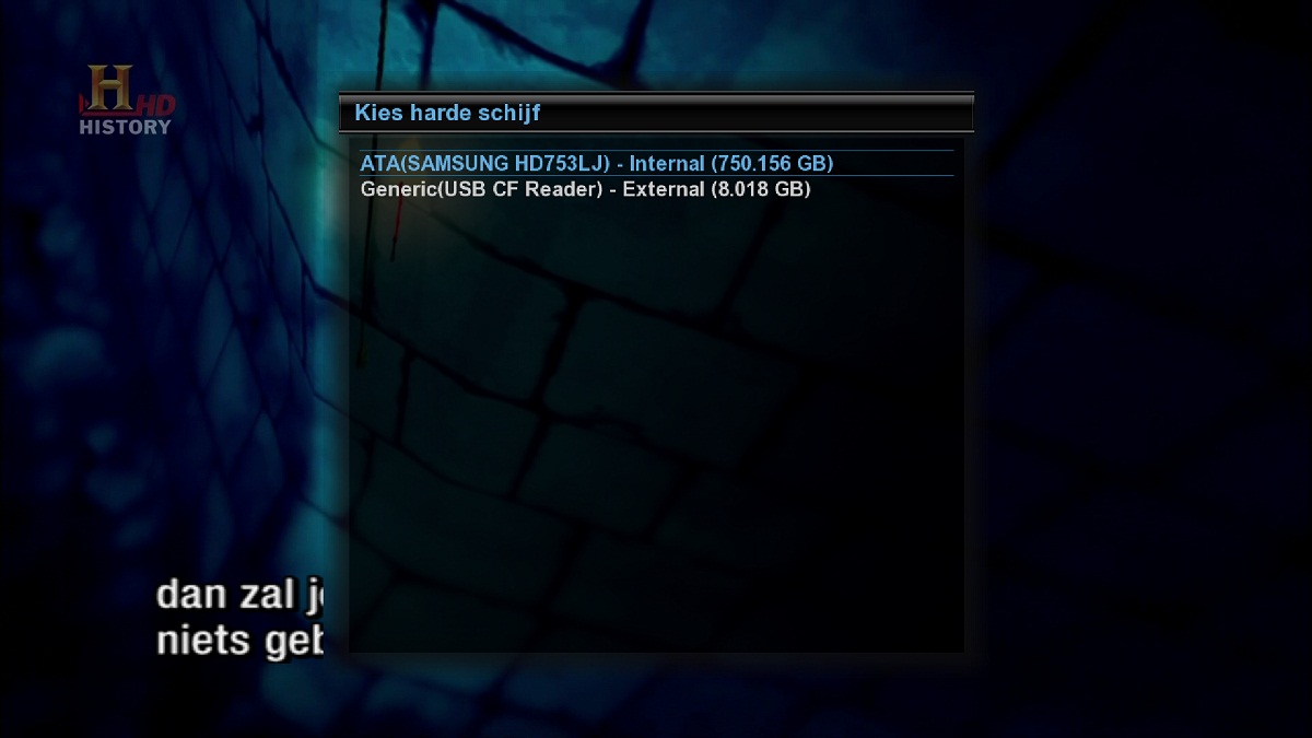

kijk eens onder
menu - instellingen - systeem - harde schijf - initialiseren
of ie daar niet staat en of je hem daar kunt formatteren.
Als je de screenshot bekijkt zie je mijn CF kaart staan
onder Generic (USB CF Reader)
